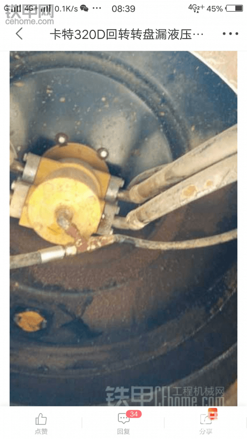

'我现在不知道是哪里漏的液压油。转盘里面有液压油露出来,怀疑,1是回转马达漏液压油漏到了减速箱里面,减速箱里的密封坏了导致液压油漏到转盘里面。2是怀疑中心接头的密封坏了,导致液压油漏到转盘里。可是问题来了,这问题也是最头疼的。如果是怀疑1的话,液压油漏到减速箱里面,应该导致减速箱里面的齿轮油或多或少,可是我观察了一个星期,减速箱里面的齿轮油一直保持在正好的状态,不多也不少。今天把减速箱里面的油放出来,闻气味是齿轮油那种臭臭的味道,观察颜色有点发黑属于齿轮油的颜色(如果是液压油漏了进来就应该没有多少臭臭的味道了,颜色也应该透明,略薇发黄一些)这样是不是可以说明回转马达的液压油没有漏到减速箱里,那么没有漏到减速箱里的话是不是可以排除,转盘漏的液压油不是回转马达漏出来的。那既然这样,毛病就指向了中心接头的位置,但是很多人都跟我说了,中心接头漏液压油的话,不会把液压油漏进转盘,会把油漏到中心接头的上面,或者车底盘的下面,不应该漏进转盘里。但是我也看了,中心接头上面没有油迹,下面也没有油迹。所以我现在都蒙圈了,各位明白了吗,能在给出出主意吗?我把图片上传了,进我的帖子看看吧
