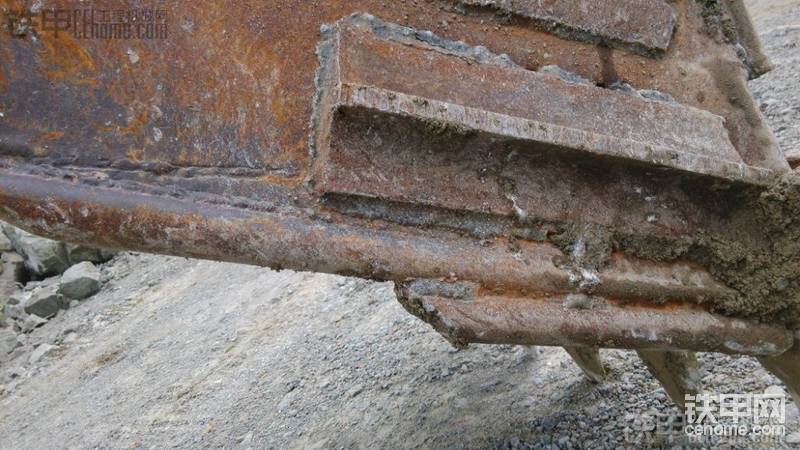

之前看到一个温师傅焊斗的贴,自己就也想发一个,然后说说对于温师傅焊斗的方法自己的看法,和我自己的对比一下,头两张是温师傅的图
    这张图我想说的是斗边上的半轴磨的差不多了应该换了

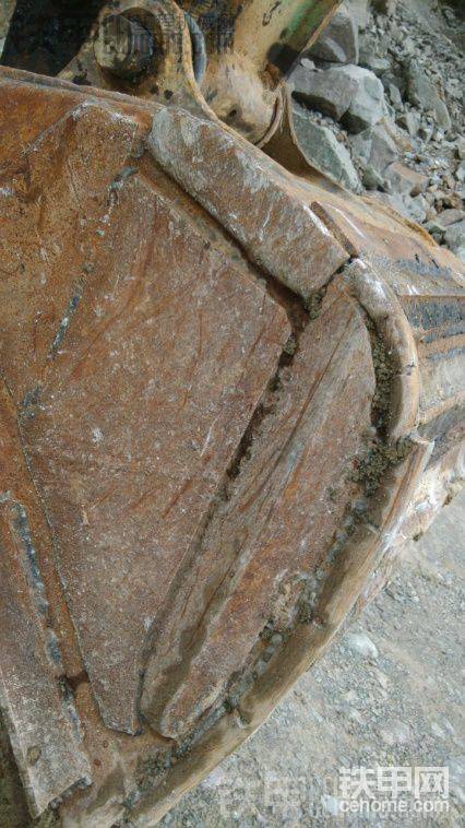

这张图有两点,一是材料,后八轮的钢板比价脆不经拍,不经碰,很多师傅都说后八轮的钢板焊好没多就就裂了,第二点是原先的地方不平整,这样贴上去焊不劳,容易脱焊

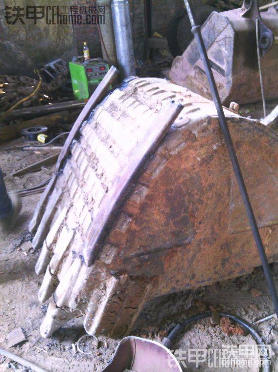

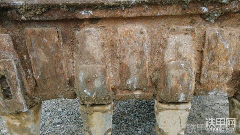

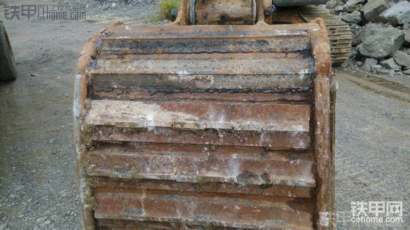

这个就是我自己的了,斗边最容易磨损的地方用半轴焊起来,这个耐用到不行,边齿的地方也焊了一小段半轴,保护斗根
边上用的材料是铁轨的底座,耐不耐用自己脑补吧,按我来说,大挖机要不要边刀无所谓,浪费钱,我现在在碎石场工作,天天装石头,那玩意用不了几天
底部的两侧用的是半轴加固的,耐磨,真正的好钢用在刀刃上,毕竟是最吃力的地方

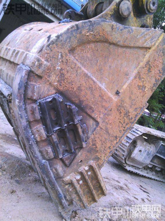

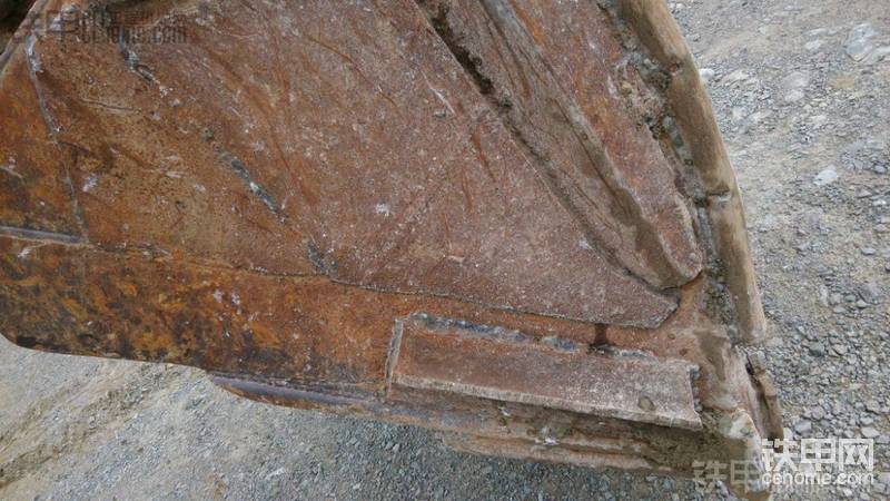

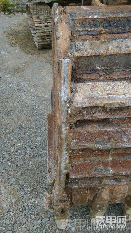

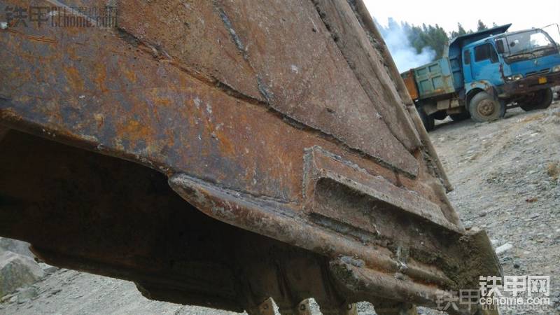

这个也是斗边,应为斗比较破了,用的是一块大钢板加两块铁轨
斗齿之间也是最吃力的,所以也焊了半轴

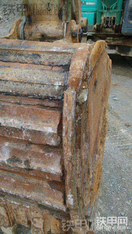

斗底部都是用铁轨贴上的,可以看见半轴贴在那
挖石头好用
