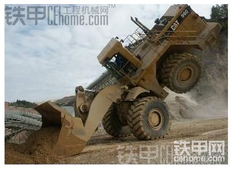

相信每个甲友都知道铲车要是翻车的话 .人一般来说都死悄悄了,一般翻车情况好可以跳车,但是有些时候跳车更糟, 铲车要是翻下去 打滚好几圈那不是什么命都没有了,因为铲车驾驶室是铲车最脆弱的地方 还有要是铲车翻下去第一个就是驾驶室,如果快要翻车了如果可以的话把大臂抬起来,《如果情况允许的话》这样翻滚的时候驾驶室不会严重变形,可以很好的保护驾驶人的生命安全,是不。铲车什么都不怕 最怕翻车,跑在公路上 前面不怕撞 后面不怕撞 左右也不怕,在公路上我认为铲车是最安全的是不?
