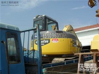

高手在哪了。等待高人出现。
366388547
2012-12-31
呵呵 无语了 那修什么挖机 撒 看来日本的技术还没有学到家
R6......
2012-12-25
难道没有一个真正的高手吗。这么大个论坛能让这个小问题难住了。
366388547
2012-12-22
建议你找 专门 修小松的师傅修 小松的78机 都是电子阀来的 我开的78大修了大泵就好了 小松要用壳牌的液压油
内田液压3
2012-12-22
调节器不要修,那样修会越修越麻烦,
内田液压3
2012-12-22
你这个是流量控制出问题,不可能在调节器上,一般都是控制压力压差值超差,行走不憋吗??把单边行走憋死看看,这个车很难修,苏州内田液压郑晓刚
hengyu
2012-12-22
这车是比较难修的,打表测量泵控制压力是多少。有什么问题可以打电话咨询13687373907
R6......
2012-12-19
谢谢,。。。。。。。。
R6......
2012-12-11
说说吧。怎么解决的。谢谢
左撇圣手
2012-07-19
仍然怀疑油泵,油嘴与油路,液压泵的流量调整机构,
