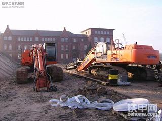

与油品的成分和油温高有关系吧

这液压油有多少度!能让这镀有硬铬的活塞杆变黑!摩擦发热变黑的吧!换掉端盖和活塞的密封圈才是正道理!这样才能使活塞杆沿缸筒运动稳定一些。油有可能带酸性了,油温高,油容易变质呈酸性,这样就要更换了。

这不是病 没事的 有时间换换液压油与油封就好了阿

大多是油封过紧,有加强筋的油封装上油缸就黑,或者是液压油过期。别的原因不太可能。这方面你不要听别人乱说除了我说的这几种原因别的不可能

小松油缸镀层的问题,不影响性能,就是难看点

前面有个帖子 很仔细的分析 油缸黑
