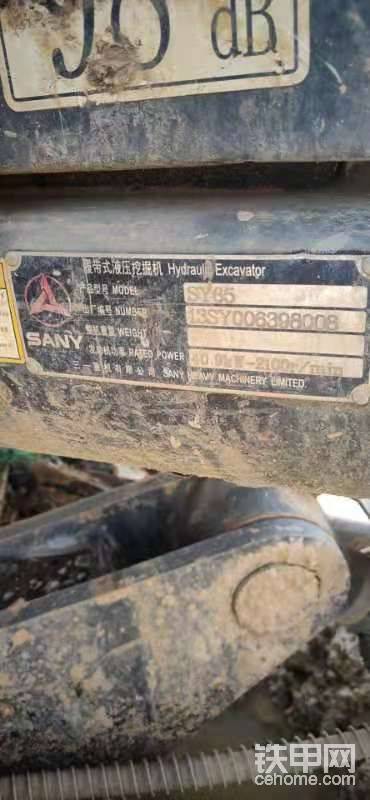

三一65刚9挖机发动机风扇皮带多长的,哪
初心易得
2022-02-15
正常是AV17×1000的

自己量一下
飝爺敢爲天下
2021-07-06
就皮带上边有型号,或者卖配件的售后人员都知道
君临挖世界
2021-07-06
旧皮带上有型号,如果看不清就带上旧皮带去买
梦想挖掘
2021-07-06
主要看皮带型号就行了
我的未来你来过
2021-07-06
问一下售后或者找个配件问问
铁甲臣差
2021-07-06
原皮带上有编号的,如果没办法看你就咨询一下售后或卖配件的就知道了。
挖机小伙,陈鹏
2021-07-06
皮带一般没人量吧,你问售后或者配件商,他们有数据
