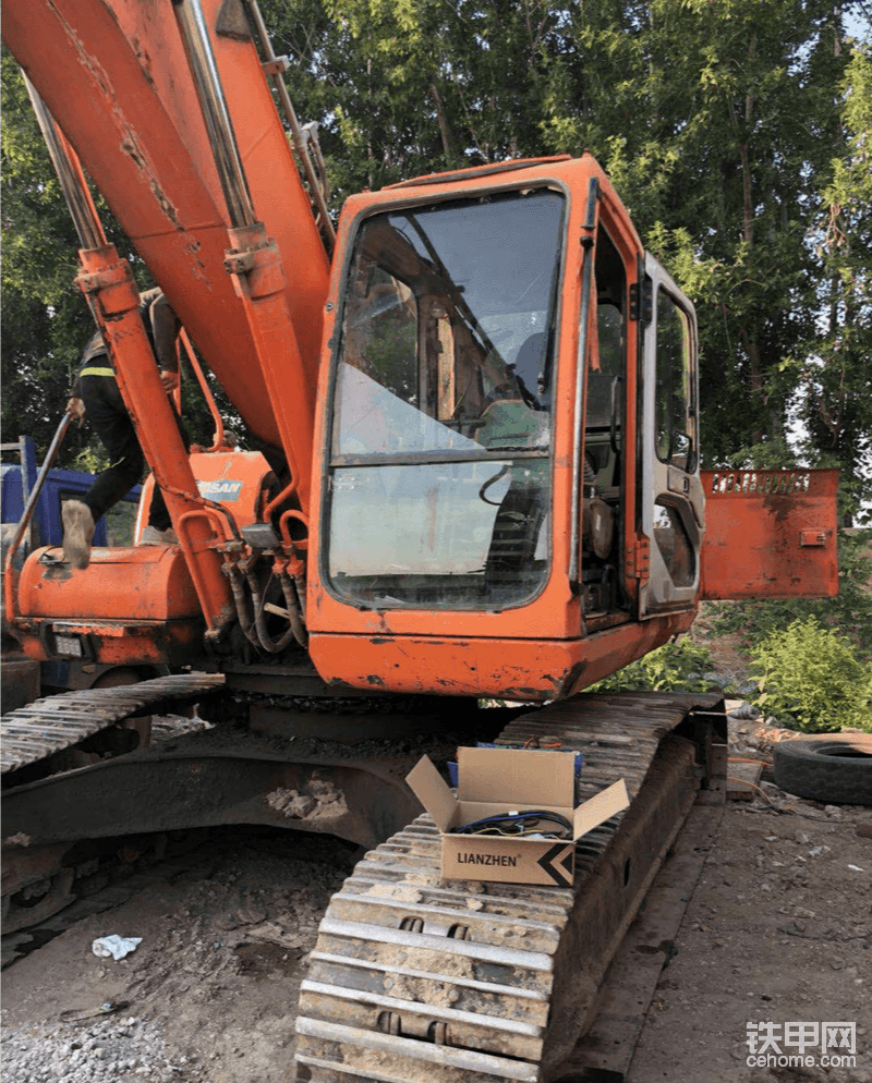

无论是不是神机,都逃不掉时间这把杀猪刀,前段时间接手的一辆斗山就是。
老板爱惜有加,像疼媳妇一样,保养常常做。
时间还是没有放过这台挖机,皮肤保持的还好,但是做起动作来,就非常的显年纪了。
手拉油门,动作慢,油门时高时低,不精准,让老板很头疼。
样子看起来,还是风韵犹存的,老板的保养做的还是很到位的。

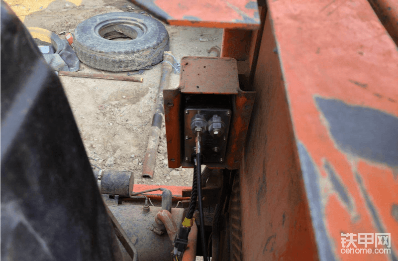

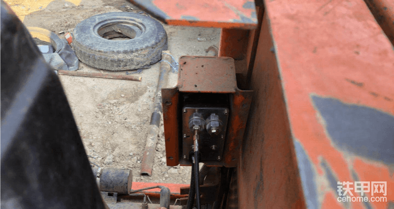

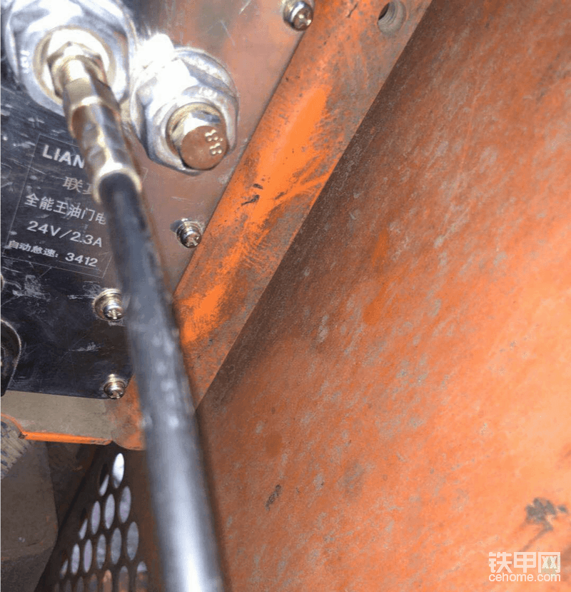

因为之前摸过这个机,所以基本情况都记得,就直接那个一套单线的全能型马达给老板搞上。
单线安装起来没有双线的难,不用搭支架,直接接线,不用经过电脑板,所以省了不少的事。

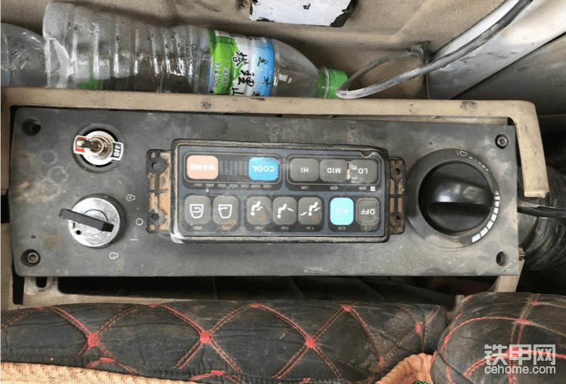

旋钮装上,不得不说,挖机身上真的没有便宜的零件,一个旋钮都是百元起,所以还是得小心搞机。
怠速开关,旋钮安装完成,马上就能试机,中年也可以返青春啦。
因为是基础配件,所以不用什么调试,只是安装时注意一下安装的位置和线路,接好就行
刚刚好有一个预留位,所以非常的妥当的就安装放好,接着马上试机。

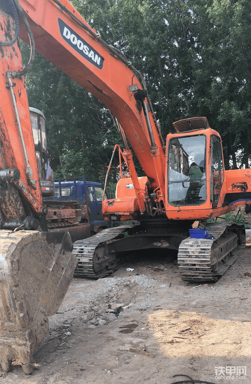

老板一上手也是非常开心,没想到还能找到当初的感觉,而且也还不麻烦,直接搞个马达就行,自动怠速,自动油门样样都齐全。
挖机也跟人一样,保养功夫还是要做足,保养做好了,就算是上了年纪,也能老而弥坚,中年如狼虎,继续加油干。
