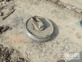

遂道里面用的侧卸,经常是单边受力较大,前桥轮边就易损失。

是抱下来,不是抬下来吗?,一个人太累了,龙工或许和速度有关系吧,轮边行星就是爱出问题

有助手帮忙抬那最好不过啦,我是没人帮忙,所以经常都是一个人抱

确定是抱下来,抱上去
