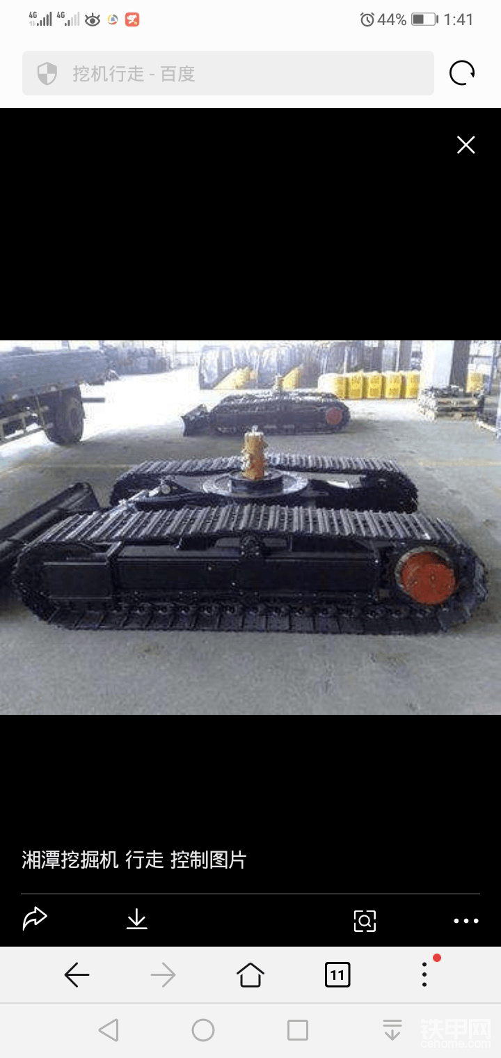

特此更正,也谢谢所有甲友。下不为例
铁甲挖机小老头
2019-07-10
谢谢朋友们指正,确实是我标错了马虎大意。敬请谅解

导齿就叫得让人糊涂。 带齿的那个叫驱动齿,驱动齿这边是后。 另外一端的叫引导轮,这个才是挖机前进的方向。 而且引导轮在底盘后面还有涨紧弹簧,除了起到松紧链条的作用外,还有缓冲前进的时候遇到障碍物产生的冲击力。
回复(2)
铁甲挖机小老头
2019-07-10
谢谢指正您说的一点都不错没毛病,是我标注错了,马虎大意,谢谢

最后的图片给我搞糊涂了。。。
回复(6)
共6条评论>-
铁甲挖机小老头
2019-07-10
确实是我标错了

回复Tim晋
2019-07-10
所以也才没看懂
