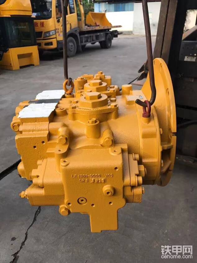

日立原装泵

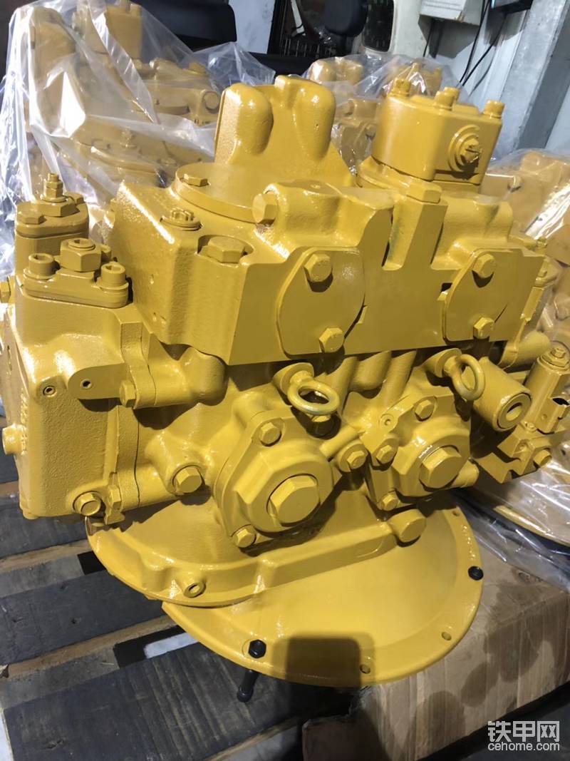

卡特泵
卡特泵
卡特原装泵

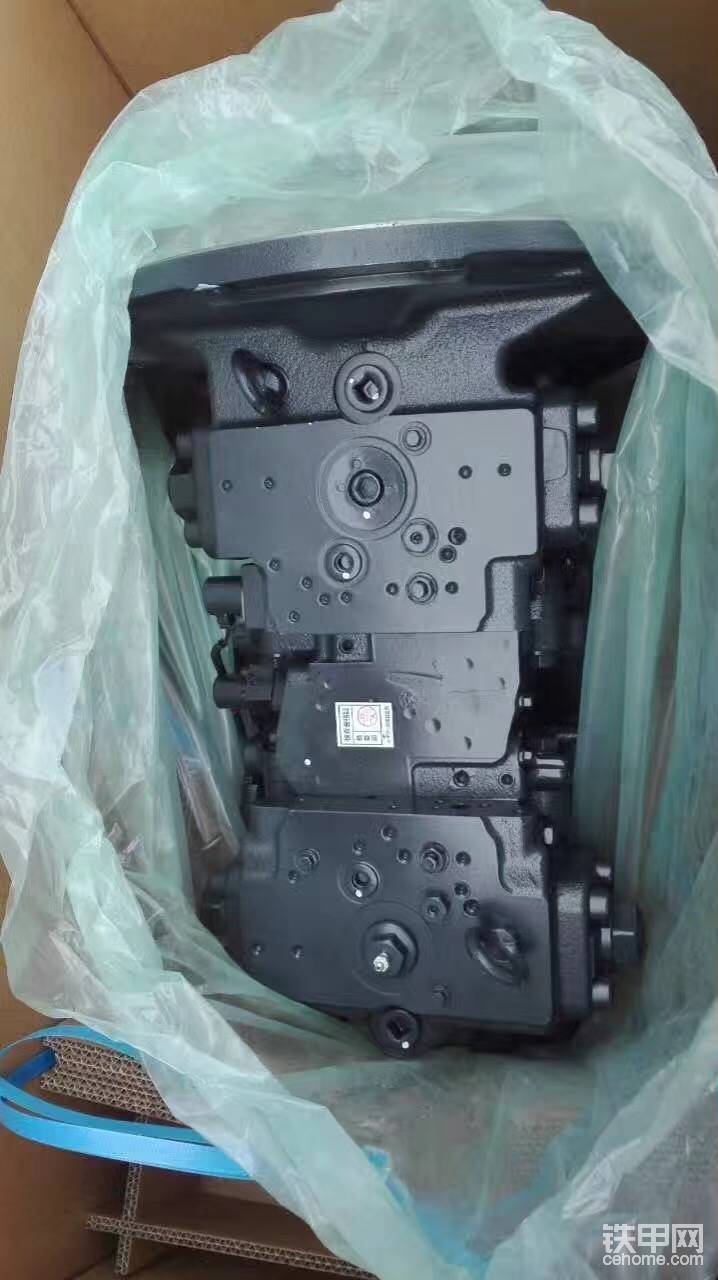

小松200-8原泵
小松200-8原泵
小松原装泵

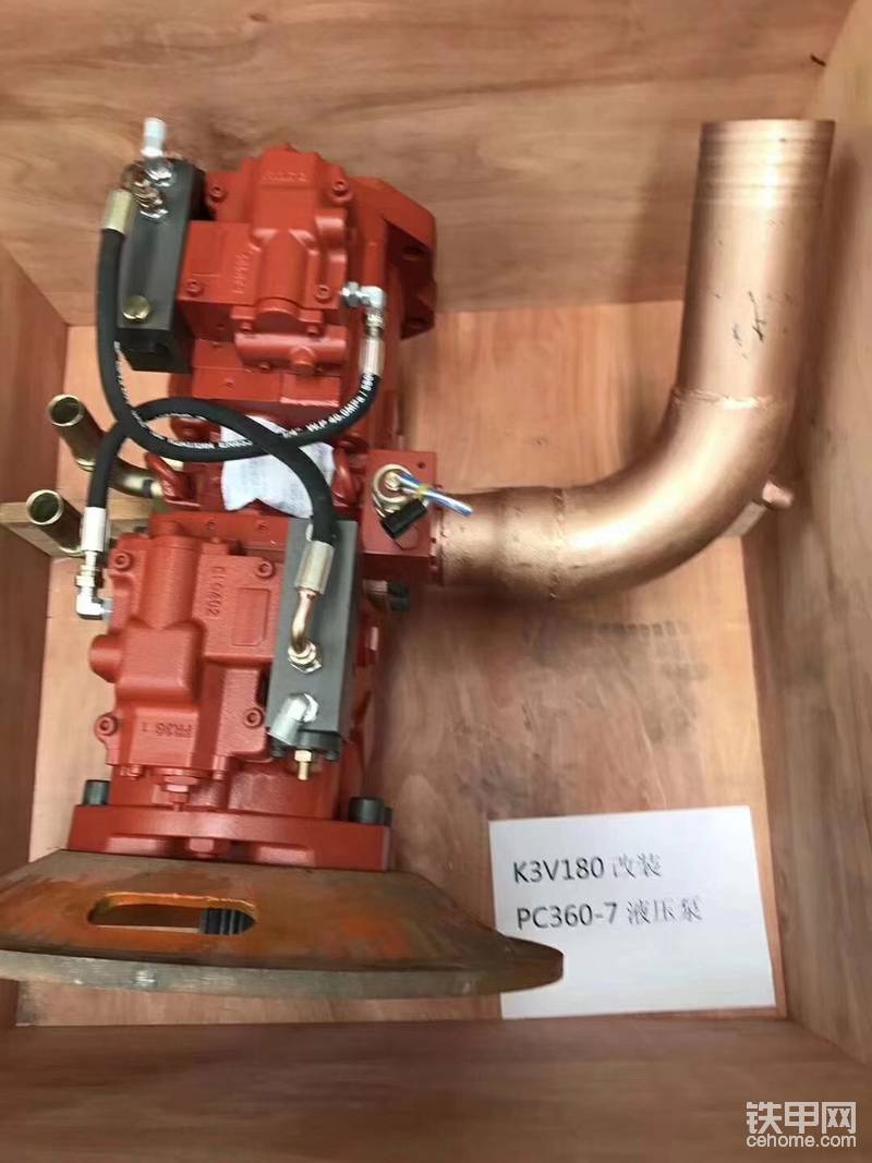

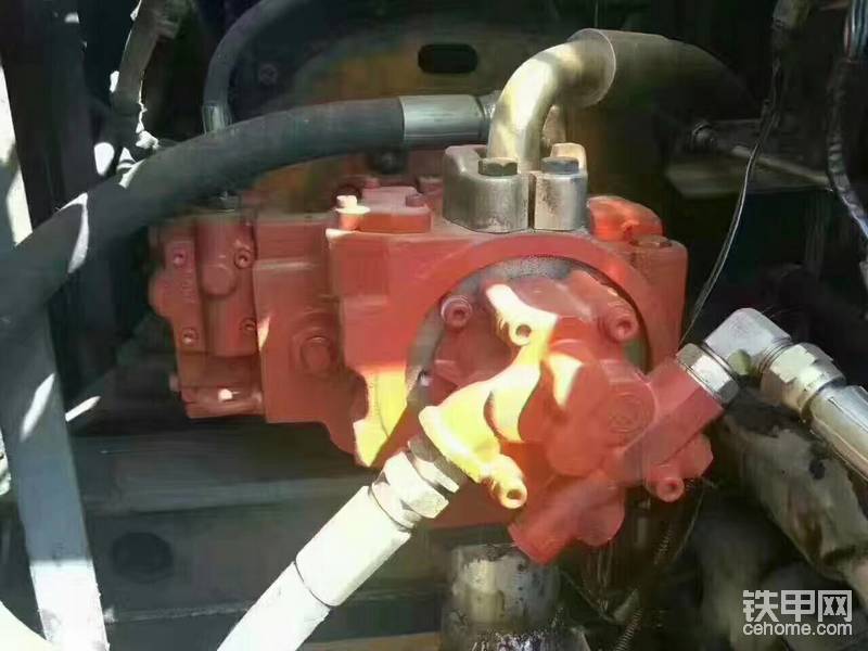

180泵改小松360
180泵改小松360
180泵改日立330
180泵改日立330
齿轮泵在中间的180泵改卡特320
齿轮泵在中间的180泵改卡特320

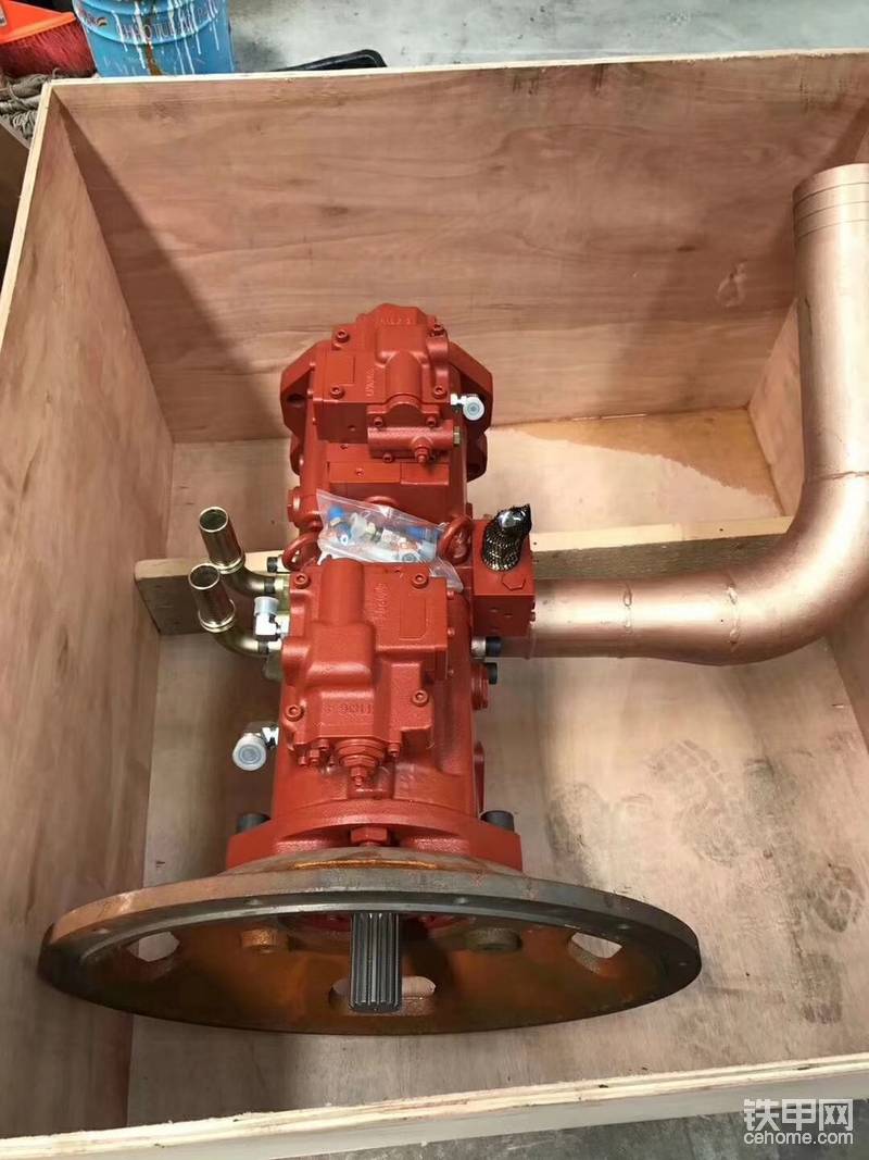

112泵改日立200
112泵改日立200
112泵改小松200-6
112泵改小松200-6

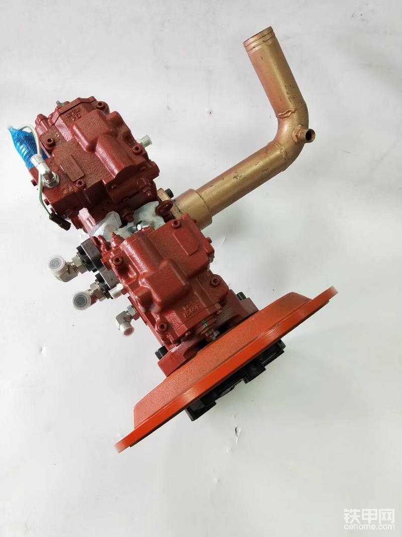

川崎112单泵改小松120
川崎112单泵改小松120

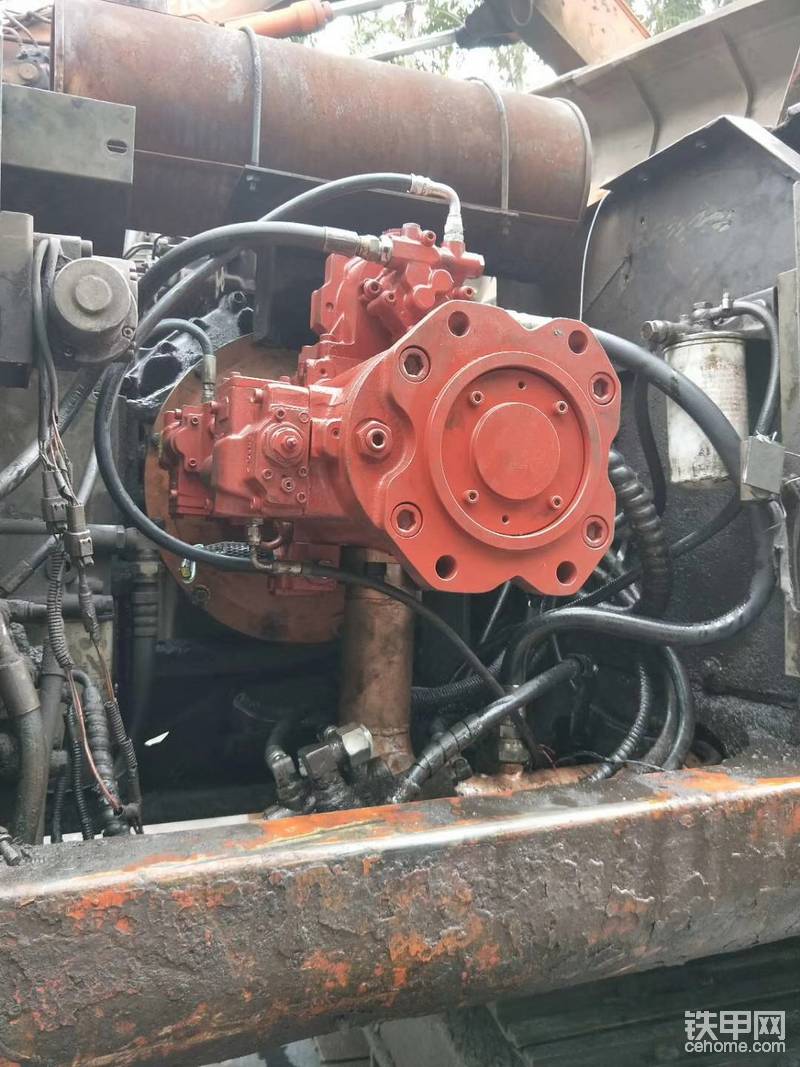

改泵后
改泵后

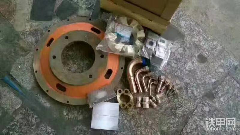

改泵配件
改泵配件
进出油管,法兰盘等都是配好的
