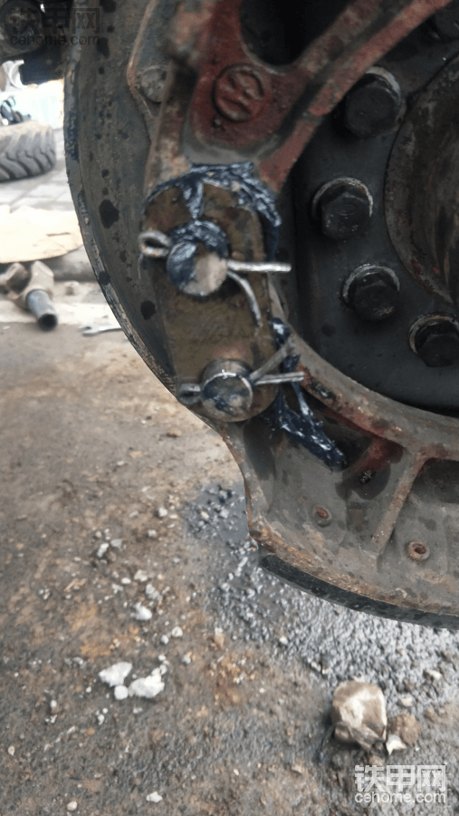

2017-12-27

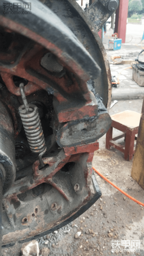

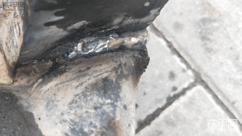

怎么拆就怎么装吧,装刹车的时候能活动的地方都要给他涂上黄油,第一张图是偏心轴,调刹车用的,这个一定要摸上黄油,不然,刹车很容易发卡,最后一张照片是我自己焊的,太丑啦,最后装上轮毂,调好刹车,把半轴螺丝上的锥型垫片,全部换掉,原装的一点弹性没有,不好用,装上轮胎,加上齿轮油,全部搞定

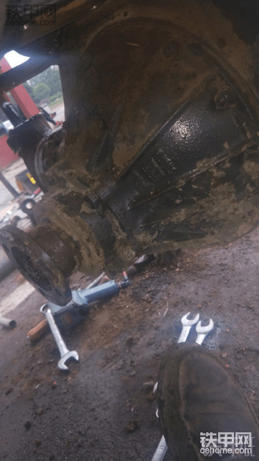

2017-12-27

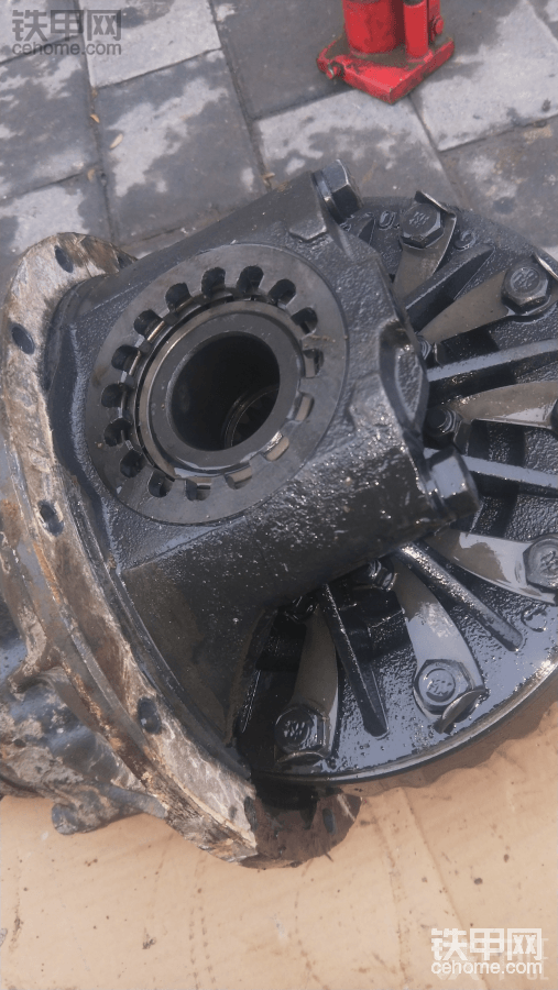

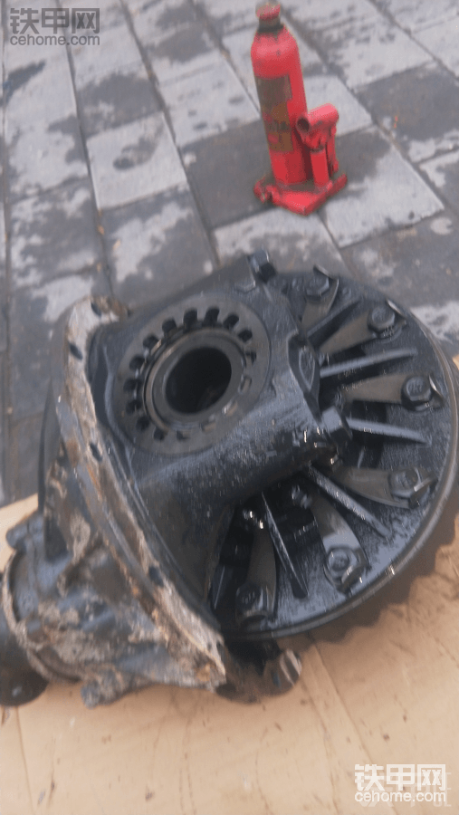

图有点乱,看看把,拆的东西不少呀,拆差速器是相当的麻烦

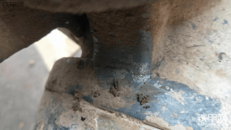

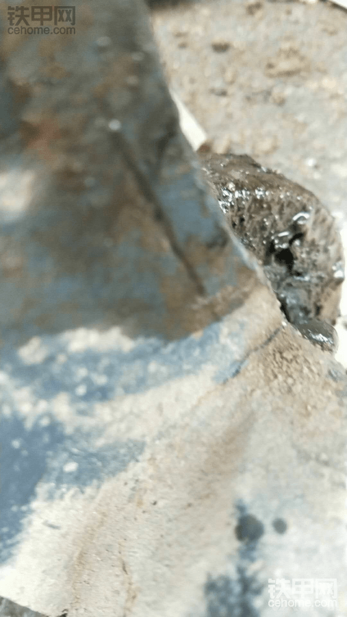

2017-12-27
旧的只能自己用相应的焊条焊上先用上,反正我有备用件,原厂件,坏了我换上去,
老玩童
2017-12-27

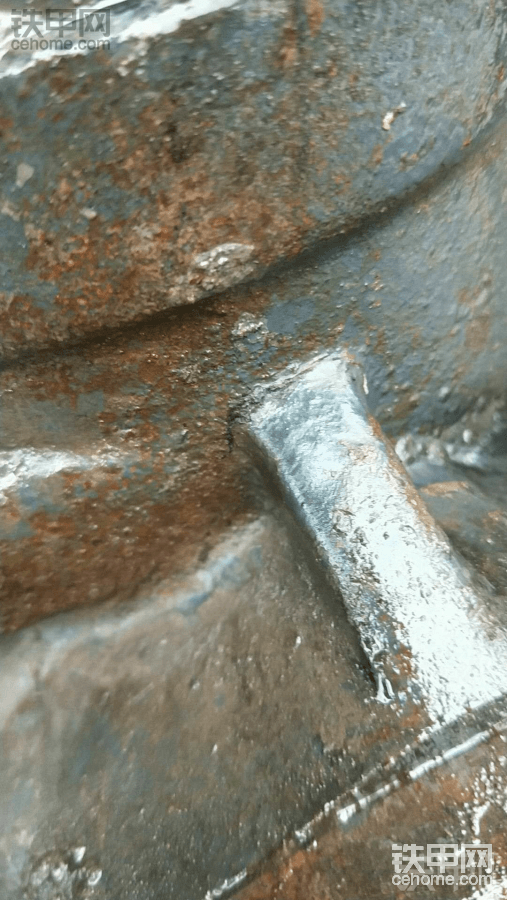

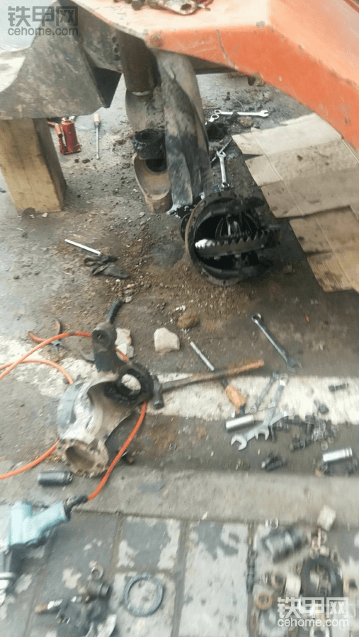

拆的时候发现外转向架和内转向架都有裂纹,给售后打电话,售后给我泼了一盆冷水,说包半年,半年就半年吧,自己过后就买了一套配件在家,

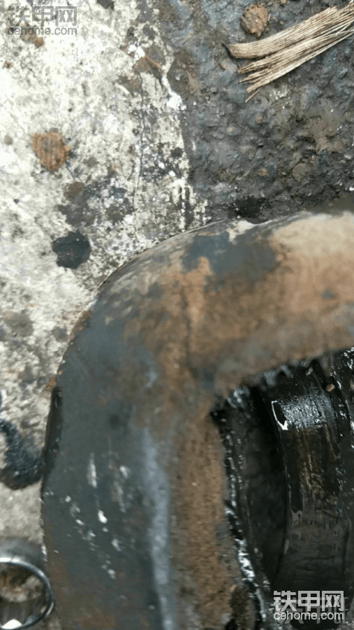

2017-12-27

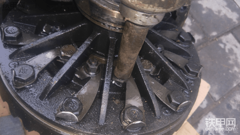

拆掉没有齿这边的轴承盖,装的时候先上轴承盖,不能上紧,在装上调整螺丝,上紧调整螺丝,在紧上轴承座盖,拆下轴承座盖后,松掉差速器壳体螺丝安全片,用风炮上紧螺丝,你会发现每一颗螺丝都是松动的,螺丝松动,可能会引起差速器早期损坏

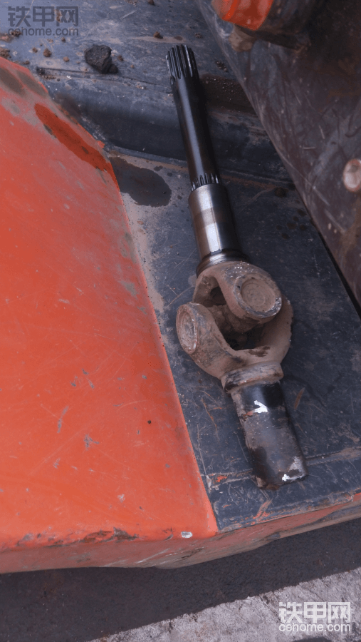

2017-12-27
在这里,拆掉前刹车分泵座螺丝,拆掉刹车气管,拆掉刹车调整臂销,就可以取下前刹车分泵,取掉外转向架上下两个立销,就可以拿出外转向架,拉出半轴万向节和前内半轴,两边都要拉出,都要这样拆,拆完前轮轮胎,外转向架,半轴后,就开始拆前差速器螺丝,对了,首先是要放掉前差速器的齿轮油,不如到处搞起,内转向架是不需要拆的
