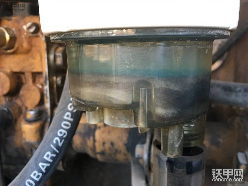

作为铁甲活动狂魔近期的活动竟然忘记参加了,补上可不可以啊,冬日山区工地夜班正好缺个抵御凛冽西北风的帽子,今年基本也就是围绕柴油转圈圈了,写出来也供众甲友吸取点经验,工地油就是这个样,天天放水都不行,爱加不加活还得干。
前半年还好,一直沉浸在下一罐绝对是好油的谎言中,这个还没法理赔,过了的话,他们会从其它地方给你扣回来,多一事不如少一事,夏天到来了。带上拖车就不能爬坡。85度水温连个小坡都没力气上去,没人会去给油泵浇点凉水增加的,那样太不安全了。

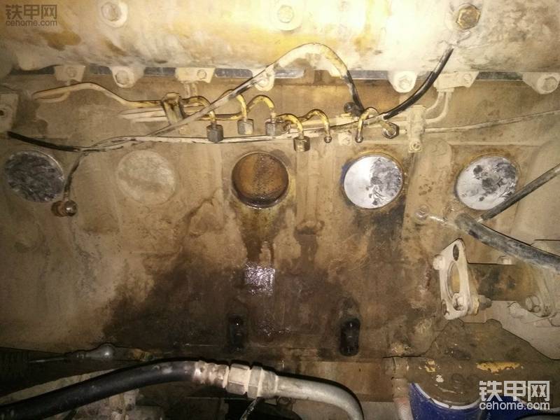

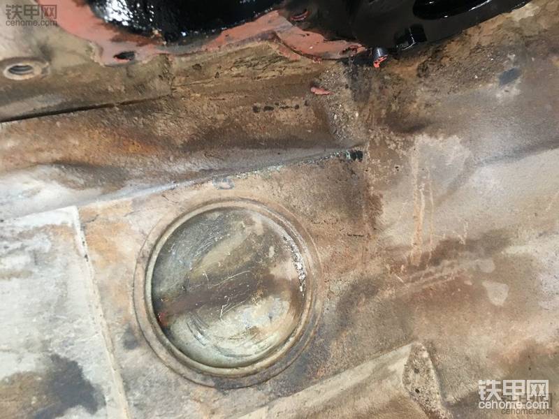

大热天的清洗完水箱没几天1缸水堵就渗水开了,我滴神啊,这是在开玩笑吗?,这个可不敢马虎,速度拆了自己更换水堵,这都不是重点,以下才是学习的地方,本身油泵不行,4小时不发车必须泵几下手油泵才好发,可悲的是快修好的时候我去吃饭,让其他人帮忙安装下油泵的固定罗斯和高压油管,这没啥技术含量,低估了他人的安装速度了,吃完饭不等我到车旁边就看见一股蓝烟飘在装载机的上空,节奏不对啊,他说机子半天发不着,我把时间调早了还是不着,启动液带了一下就直冒蓝烟,完了时间过早还用启动液,1和6缸环有问题了,修吧。

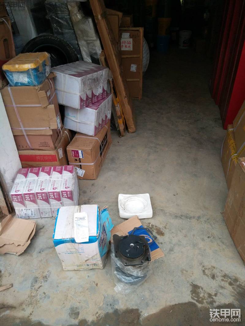

配件价格秀一下,普通货。

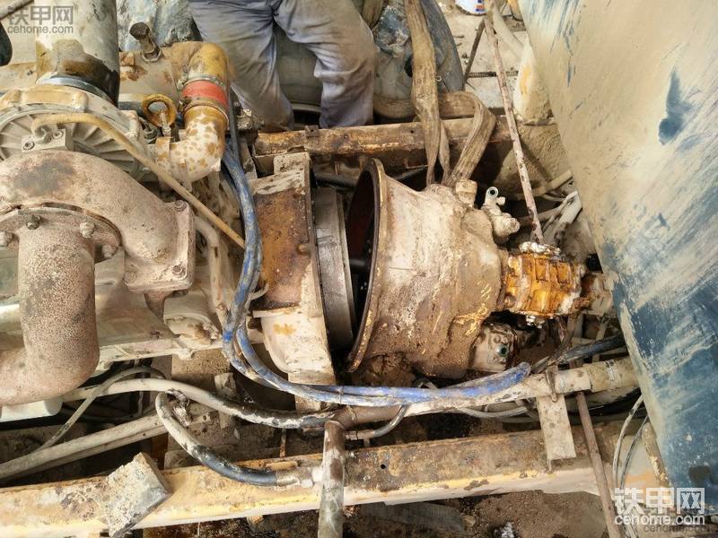

修理时间有个吊车大片都没时间看。
经常闲温度高,老是动风扇皮带难免对风扇造成了损伤,叶片损伤造成的无名震动害的拆了变矩器。

123的水堵隔一月坏掉一个,45缸水泵后边真是难搞啊,下次清洗的话一定随洗随放,我错了。

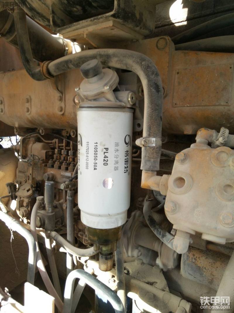

油品提高点啊,不说换滤芯和排油水混合物造成垫子换了几盒,光固定滤芯的架子因为空心油管螺丝的滑丝就换了几个,真的伤不起。
