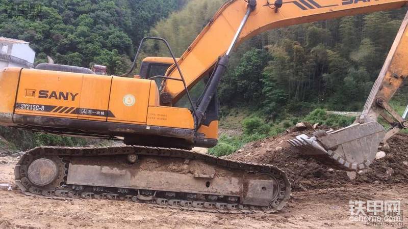

三一215-8冒黑烟,一做动作冒黑烟

怎么调前后一致
一生有你所以爱
2017-10-07
前后泵压力调一致
防港卡特机械出租
2017-10-05
主炮换了,不行叫人调液压泵留意下发动机转速
138****5990
2017-10-05
可以高速我怎么调单个泵吗
138****5990
2017-10-05
好多管路渗油,
gvxdh
2017-10-05
460也不爆管
好机好机回复(0)
138****5990
2017-10-05
这个有可能的,但是维修起来是不是很麻烦,要拆分配阀上试验台?如果阀体损坏的话要换……也是个问题
138****5990
2017-10-05
空滤年初的时候换了,后来一直用气泵吹了
138****5990
2017-10-05
在分配阀上调的话是不是2个泵的压力一起动了,单个压力怎么调呀
旧爱小卡特
2017-10-05
空气滤芯换过没有?
