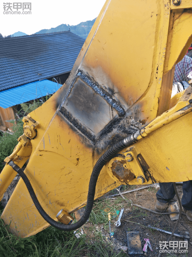

焊成这样了也啊牛逼

不好看

这个没有用,要先定位定好位了在拿厚的铁板焊在里面,铁板上要多割几个洞加焊的,这样的结实又好看,焊条最好拿二氧化碳保护焊,没有就用506的焊条,我的小松130/7也搞过挖水泥路都没问题了

在山里焊已经不错了

没校正

这焊工,汗!

我认为和小臂垂直方向尽量少焊才不会出现新的裂缝

没焊直

焊得不漂亮,说明技术也不是很牛逼
