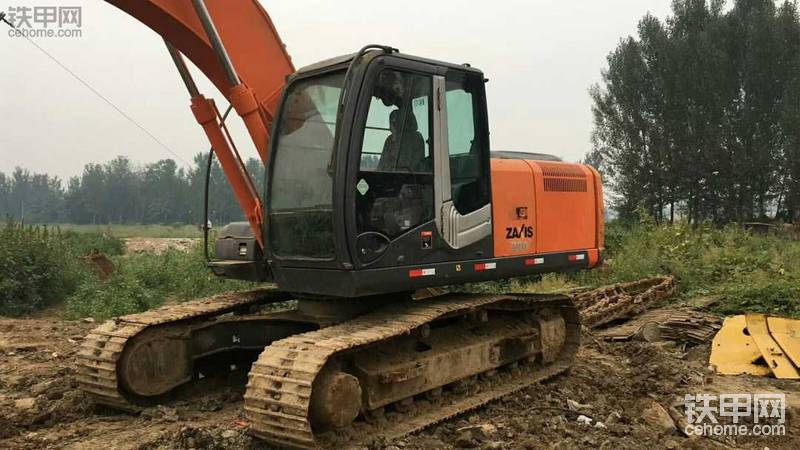

这台车至少逗超一万小时了 改的时间
一生逍遥
2017-09-27
你的电3怎么七千多就修泵了?看样子不像带过锤,就是带锤也不至于吧。 正常水温,我的20000多小时也这样,显示器上正常,监控上读数90.91.92都有,不在往上升就没问题了。 其实有些东西不影响什么就不必太较真儿了,你说呢兄弟!

水泵问题
手机用户dknrsv9
2017-09-26
看我回复的就行
手机用户dknrsv9
2017-09-26
打开机器盖温度正常的话,那就是聚风的问题,简单说就是让机器风扇吹的风从机器盖小孔里出去,不能让水箱再吸进去热风,自己领悟吧

小松200-7也是90度,速度变慢了点。来个治高温的专家。

我的350也是
