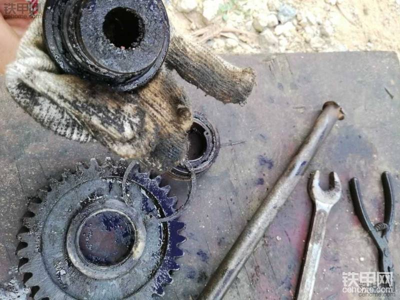

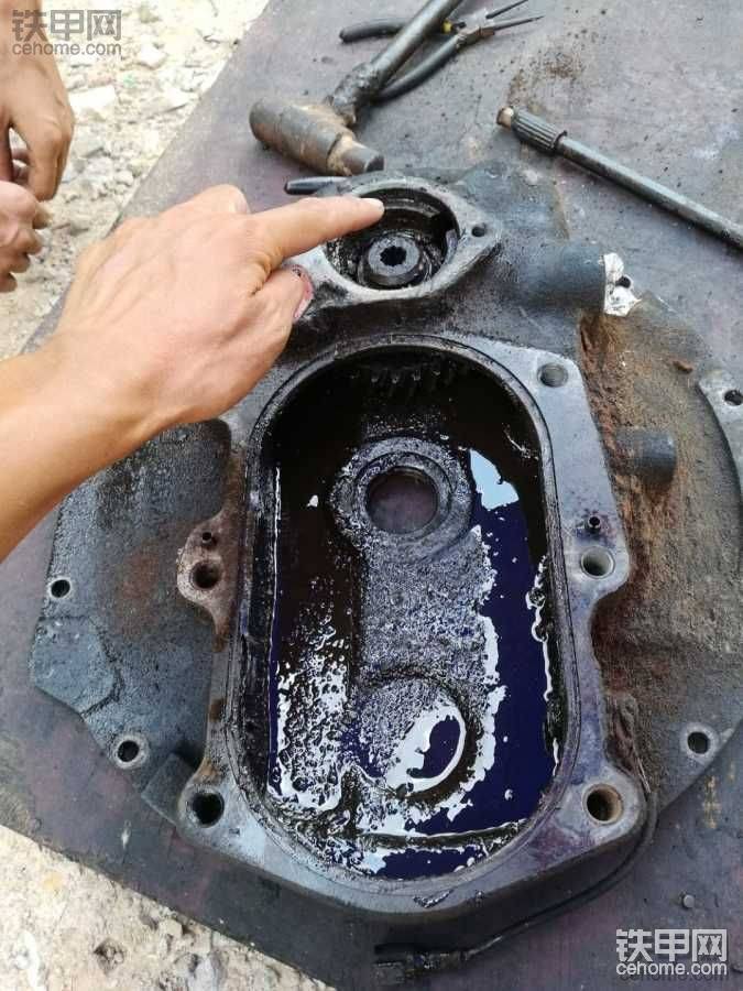

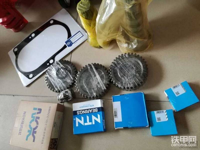

驾驶员描述几天前泵有异响过了5天突然所有动作发卡  接着熄火停了会儿  打火困难  第二天拆泵  发现先导泵的过桥齿 花键因变速箱缺油磨没了  主付轴和齿轮都有换  装好后  还是启动不了   分配器过来接提升器的小管 放松排油  可以打着火  但手柄重  动作整车慢  单行走左边有力    做动作会憋熄火 原来维修师傅小管接错  我对照原图改接好  可以打火  一切动作正常  如初正常   但过了几小时  打火又困难  有时3次能打着  有时又要去放松分配器过来接提升器的小管 拆管后管里无油  启动有油 才能打着 现在的情况就是  有时半天都好启动  有时候断断续续难启动  不知是先导泵还是提升器还是分配器的问题  求各位大师分析下
