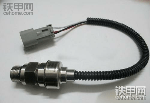

影响自动预热功能部件
液压油温度传感器:温度传感器反馈给电脑板的信号,决定着电脑板是否发出指令控制EC油门马达,所以温度传感器损坏,无信号发出,MC电脑板也不会控制EC油门马达调整发动机转速。
