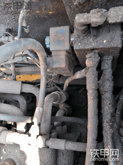

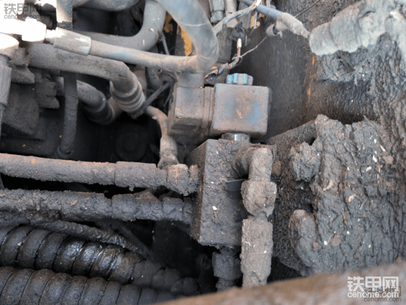

回转问题。求懂挖机的高手咨询,雷沃210
159****8857
2018-01-22
可以用好的把坏的电磁阀轮流替换试一下,电磁阀坏了就该换掉。我以前有个挖机也是转盘卡,结果一检查是装电脑主板的铁盒锈穿了把主板上的电容还是什么腐蚀了,修好就没问题了。都检查下
