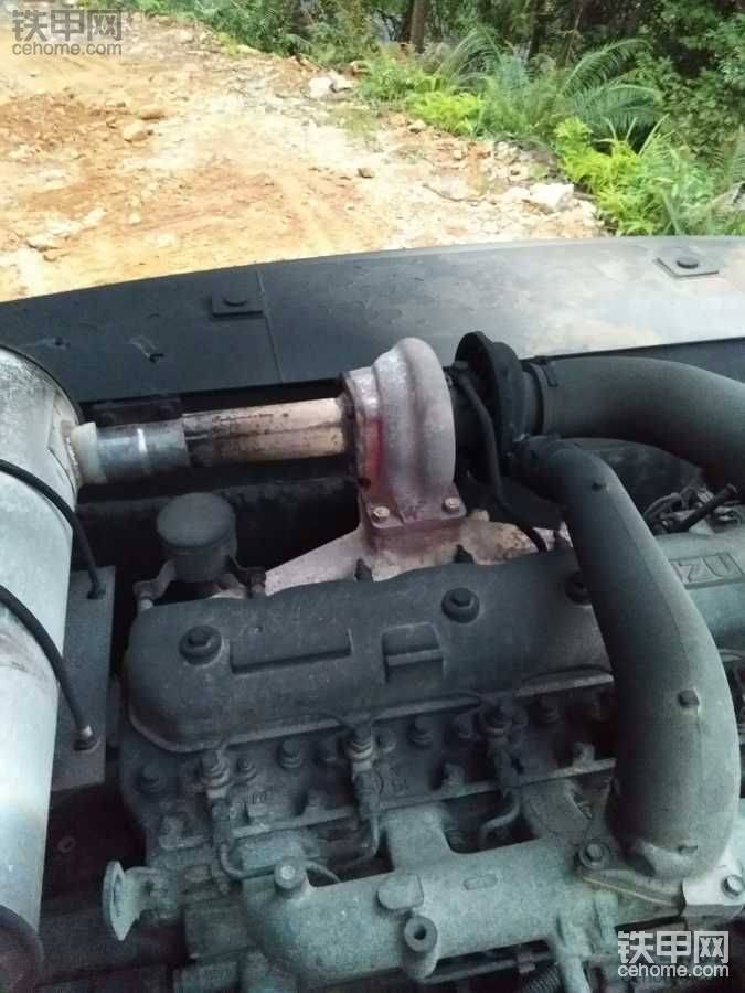

有那位兄弟知道这是什么原因?是不是增压器坏了?还是其他原

漏烟,好多挖机有这样的情况

杨雪松 2017-09-14
那个垫子还是啥坏了,撒气成这样,太黑了

151****7255 2017-09-14
点火时间不对
肇东液压气动机械配件修 2017-09-14
发动机点火不对。
彼岸的曼珠沙华 2017-09-14
这个跟增压器没关系 点火时间不对 导致后燃
linjianing5 2017-09-14
可能点火时间不对, 上次一个甲友是预热系统出问题,把预热的那跟线拆了试试
