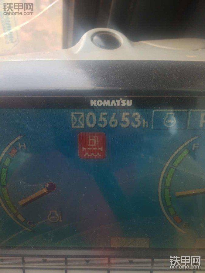

小松220-8油水分离器故障报警问题,在线等

问题已解决,各个电路都查了没问题,估计是插头里接触不良,或感应塞位置处有污垢,不管不顾的干了几天后就自动消失了,不报警了

那怎么解决,之前拔了插头后的话会报警的,一直响

传感器问题,传感器分常开和常断两种。你这拔了插头不报警,应该是常断型的
