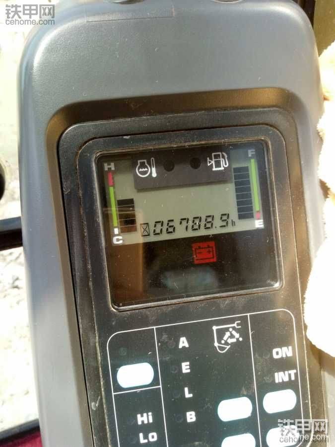

小松130-7充电异常小时表不会走

发电机坏了 我的换了就好了

pyso1
2017-09-07
可能是发电机调节器或者二极管坏了,用万用表量电瓶电压,比如24.3伏,再发动,再量电压,如果充电的话应该比24.3高,27左右,不然就是发电机不在发电

,。一斗挖天下,
2017-09-07
看下发电机发电不,用把扳手去发电机后面试试,发电的话会像磁铁一样有吸力
李李俊
2017-09-07
电池灯都报警了!可能是发电机坏了。
183****3554
2017-09-07
发电机故障了!看看发电机插头松了没?

我的未来你来过
2017-09-07
电路问题,测测发电机真不发电了吗
