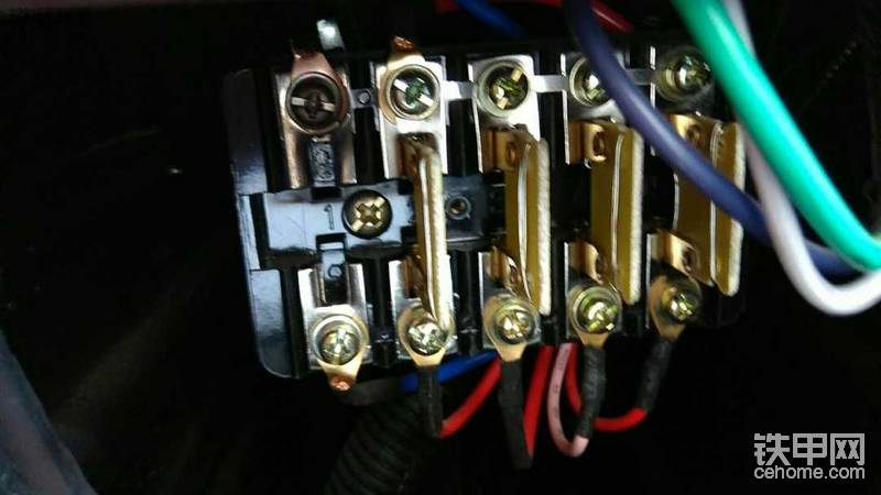

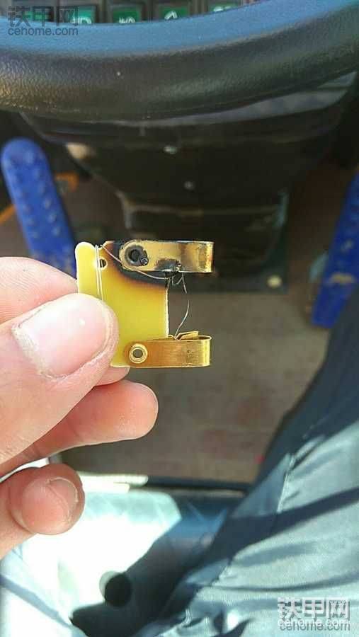

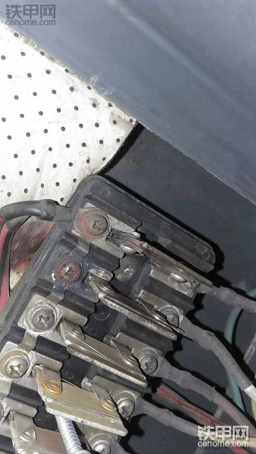

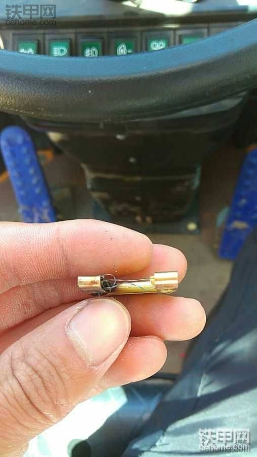

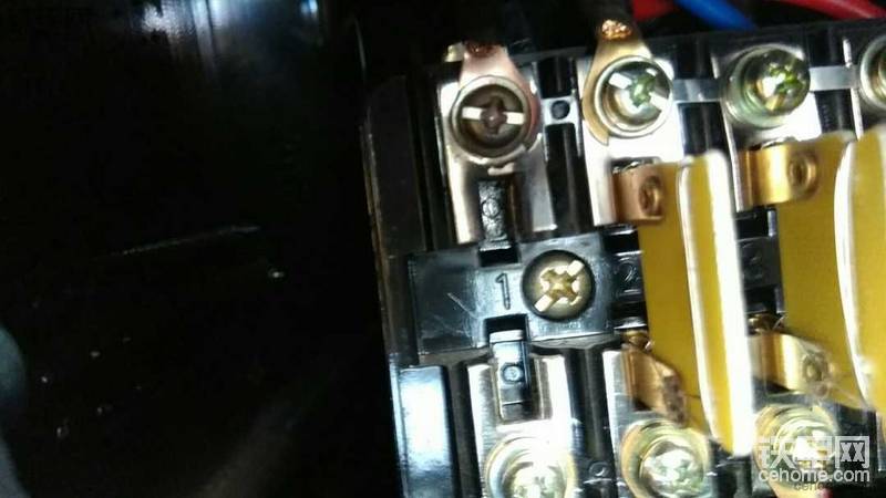

铲车烧保险怎么回事

我的就是螺丝松动,烧灯泡电线高温烧保险,希望可以帮到你
138****4082
2017-09-10
用螺丝刀试下螺丝松动不,我的也有那种现象最后发现螺丝松动的厉害,保险接触不好也是那样
182****4888
2017-09-10
电路问题赶紧处理
158****7521
2017-09-10
你首先要知道,每一个保险是哪一个部位,比如,空调,大灯,小灯,电锁,喇叭这些,先要明白是什么部位的保险烧了!!!!哪个部位的保险烧了,哪个部位就破线了,简称搭铁,你连这个保险是干什么的都不知道估计
