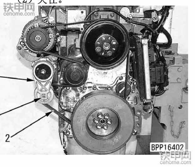

拉起来是吗
江西张
2017-09-06
风扇盘前面那个就是压带轮,用七字形加力扳手,把翘起来才装得了。皮带绕进风扇叶里面去,先把底部的装进去,从压带轮底部过,绕到发电机。你这个得先拆了空调皮带,才能进。

跟-8一样的
铁甲小胜子
2017-09-06
先把压缩机皮带下了
鸡鸡挖
2017-09-06
压带轮都不知道是哪个 有照片吗 只要看到照片的绕法大概就会装了
鸡鸡挖
2017-09-06
能现场拍张照片吗……
鸡鸡挖
2017-09-06
有实机的照片吗 发张过来呗
风吹鸡蛋壳
2017-09-06
把压带轮翘起来就好了
鸡鸡挖
2017-09-06
谢谢~我参考一下~
CAT卡特CAT
2017-09-06
这是220-8的,是不是一样啊
