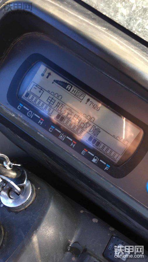

师傅们住友挖机电瓶充电故障 该怎么解决消除

发电机上蓝色信号线断路,这根线一般通到小时表,或者监控器上。 在发电机上找到这个线上标号,在小时表或监控器找到另外一头,两头用万用表量通电不通,不通电的话,就找找看哪里断了,接上就好了。 如果通电,那么监控器上看充电电压,如果启动着跟没启动时电压一样,甚至启动后更低,那就确定是发电机坏了

没解决?
131****3050
2017-09-04
检测发电机没问题
草根的智慧
2017-09-04
发电机坏了吧
微信用户_2Mp6Uk
2017-09-04
我那台也是一样
云D彩云追月
2017-09-03
发电机坏了
