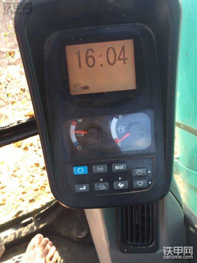

改小皮带轮能改善高温吗

治标不治本,多注意观察,到底是哪个地方引起的。整个系统并不多,检查粗管子上的小管子堵不堵,节温器拆掉看看,然后看看水泵是否工作。如果这些都没问题,瞅瞅副水箱是否会流出水,会流就换水箱盖,一般那个是压强到了排气的,不可以出水,出水表明密闭不严,再加上水箱时间长脏堵,一会水泵就会进空气,导致不翻水

改皮带轮百分百有效果! 但水泵受不了 短命! 要搞就要搞好 如果气缸垫没事漏的话 建议换个副厂水箱 便宜 别翻新的就行。铝水箱洗了没多大用 洗一次 最多3个月又那样

改的越小效果越明显

拆节温器

憋车的话是大泵内漏
