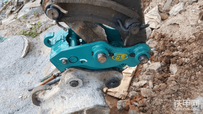

他这是打的时候把销子头打卯了 这样的话必须往回打 从另一端打出来 还有就是打之前先用角磨机把销头到下角 如果硬打的话 销孔回磨损严重

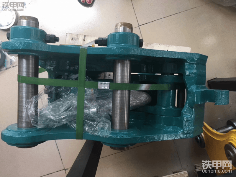

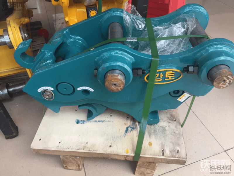

装个快换方便太多了,需要可以联系我,图片是我前几天出的。

衬套被你你们锤翻了,装的时候位置没调好吧,你应该用一根小一定的铁棒的来打,用销子打不行的打不出,有时候两个都取不出

销子割断,锤和小臂分开就好砸点了,还砸不出来继续割

换大锤,

看情况不好搞定的,装肖子最好不要硬上,不说会卡死,打的时候自己都有危险的!

销子头大了

旁边焊个千斤顶把它顶出来

看你挖机停在下面,怎么好砸。
