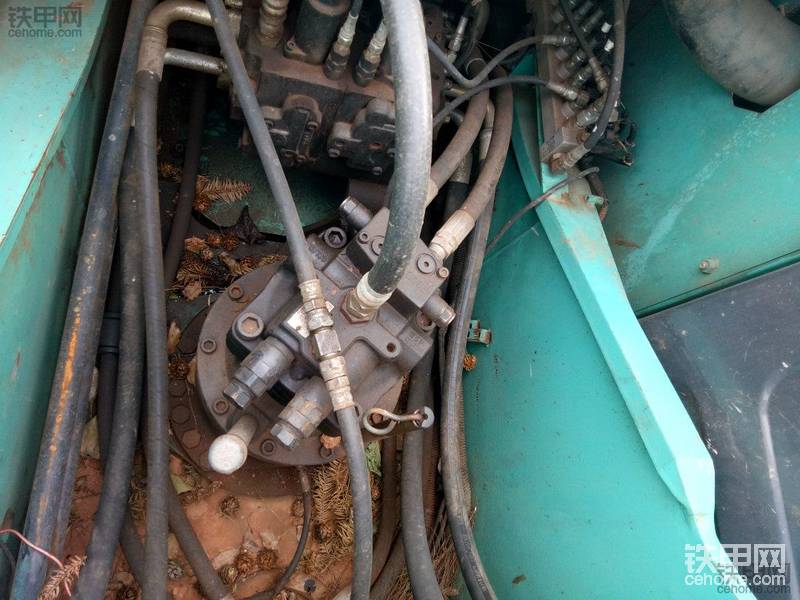

请问这台神钢200是真超8吗?
a8821390
2017-08-31
看上去是超8的,但感觉车子挺老,又不想超8
落寞天涯
2017-08-30
要综合参考,这个全部实用于12后的车,普8其实有很多过渡点
小小胖
2017-08-30
这张照片最离谱,假的不能再假
137****1304
2017-08-30
杠8改的…鉴定完毕
小心阿三
2017-08-30
你里面有资料有误,分配阀回油管超8也是三根,下面有个链接,你看一下。 http://bbs.cehome.com/thread-387742-1-1.html
小心阿三
2017-08-30
我看别人买的超8的回油管也是三根呀。再说杠8是4个工作档位模式,超8只有两个工作模式,这个总不会改吧。还有杠8与超8的电脑版本也不一样呀。 以下是别人新买的超8的回油管图片,也是三根。
新的目标
2017-08-30
绿大架
黄忠
2017-08-30
拿币走人
188****8926
2017-08-30
分配阀的回油管,刚八的有三根超八的有四根是连在一起的。我看你这台神钢也是买二手的吧,而且还被人家给骗了说是超八吧,其实就是一普八
小心阿三
2017-08-29
请问第二张图片哪里不对
