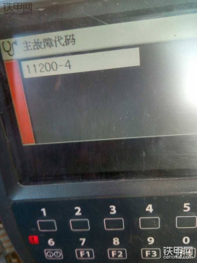

日立挖机报12000一4是什么故障,怎么修,求高人指点。

11200-4是泵1输油压力传感器低压异常(行走会跑偏),没有5V电源输入传感器,检查线路

这是-4的

网上查的:泵1 泵控制压力传感器低压异常,电压小于0.25v。仅供参考

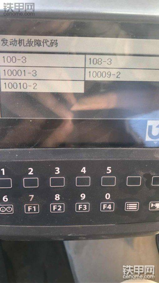

我的很多故障
不过不亮红灯,基本都是传感器问题

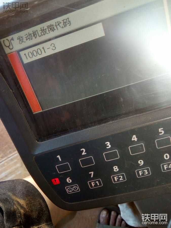

-3好像是机油压力传感器故障
