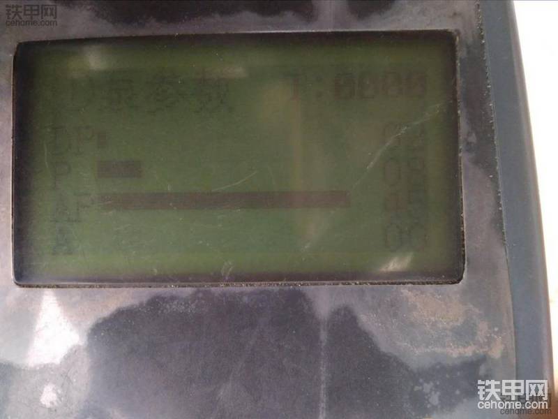

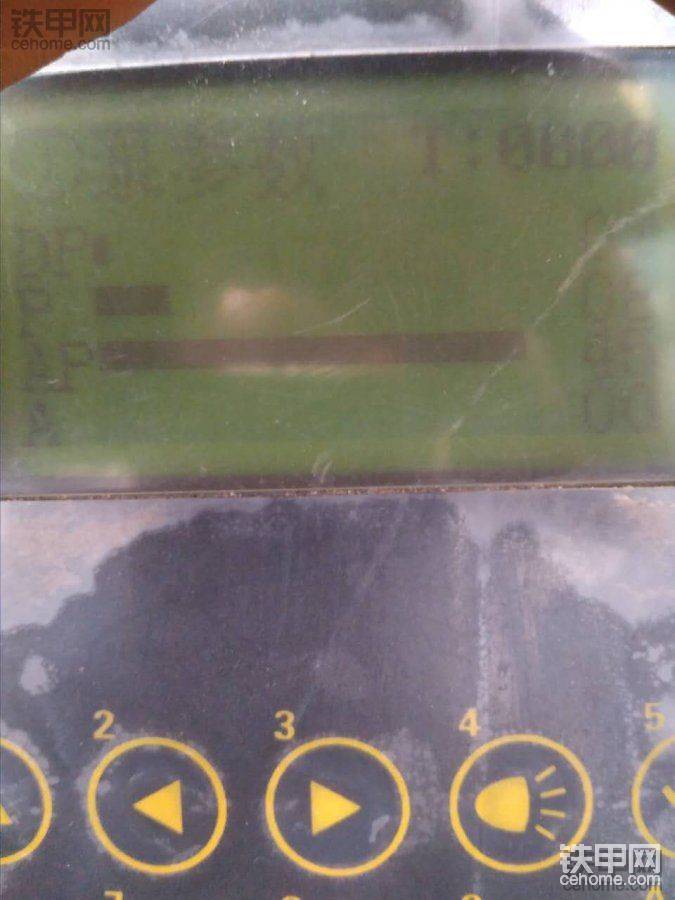

日立挖掘机图中AP代表是什么
狂野个性
2017-08-23
请问AP过高是哪里有问题了呢?
狂野个性
2017-08-23
非常感谢!
修修看
2017-08-23
AP的数据不会高于P(压力传感器)的
修修看
2017-08-23
你这个应该是日立EX-2-3的泵控制数据,AP是分配器二臂梭阀部位的压力传感器,A是液压泵角度传感器,DP是分配器压差传感器
狂野个性
2017-08-22
可以解释一下吗?
狂野个性
2017-08-22
可以解释一下吗?
明远
2017-08-22
魔法输出的意思,相对于AD的物理输出
