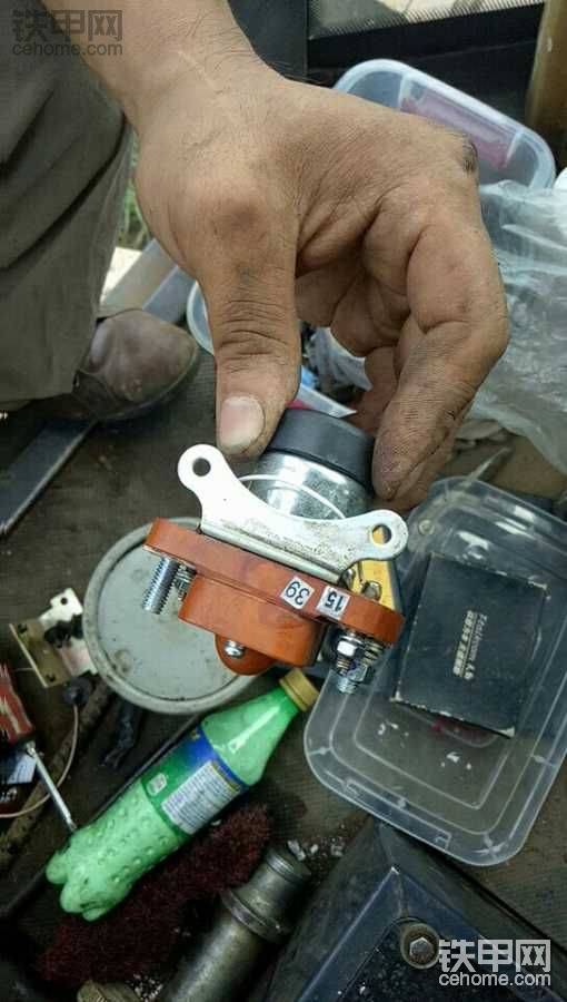

主继电器烧坏原因?
LG 685
2020-04-12
这是临工上的

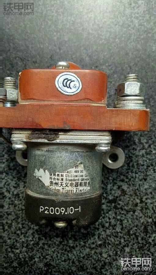

启动继电器是短时间工作的(线圈电磁线较粗通电电流大,吸力大),不能代替用于长时间工作的继电器(线圈电磁线较细,圈数多线圈通电电流小),同样的标称电压的继电器,外形也差不多,但不是一样的,区别是线圈电阻值不一样,简单的说:长时间工作的继电器线圈电阻比较的大。用错了肯定会很热,时间一长也会烧毁的。希望能帮到你。

买允许电流大一点的,或者干脆用起动继电器代替

它和启动继电器长的一样但是它是管灯光 仪表 及所有电器的!

起动继电器?触点不好,容易坏

新的装上打开钥匙门就热!什么原因?
