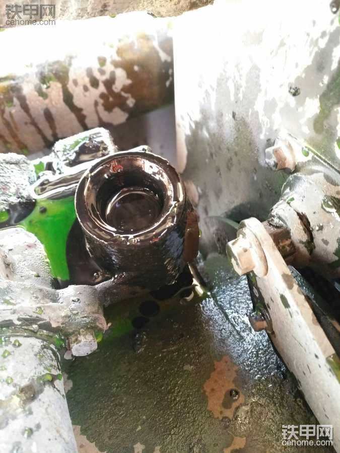

摊铺机沃尔沃发动机水箱进机油
135****3024
2017-10-16
散热器没装好
手机用户QZ8afaX
2017-09-11
看看机油散热器垫子装好着吗
廊坊
2017-08-31

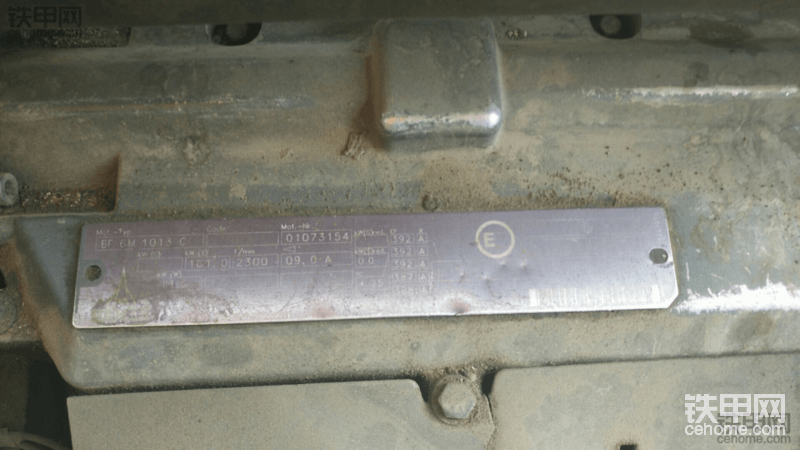

发动机号01073154型号BF6M1013C,出厂日期2005,3,21,发动机转速2300,功率161KW,检查机油散热器,检查缸垫,检查缸桶,机油进水箱量大应该是缸垫问题大这个需要拆解开才能知道所以告诉你上面几个地方需要检查,谢谢,
懵圈的80后
2017-08-22
1013
手机用户bfhluz7
2017-08-22
懵圈的80后
2017-08-22
上发动机型号
mingliang0088
2017-08-22
缸垫冲了的情况多一点
188****9899
2017-08-22
要换四配套
铁甲炒粉
2017-08-22
杠垫可能
