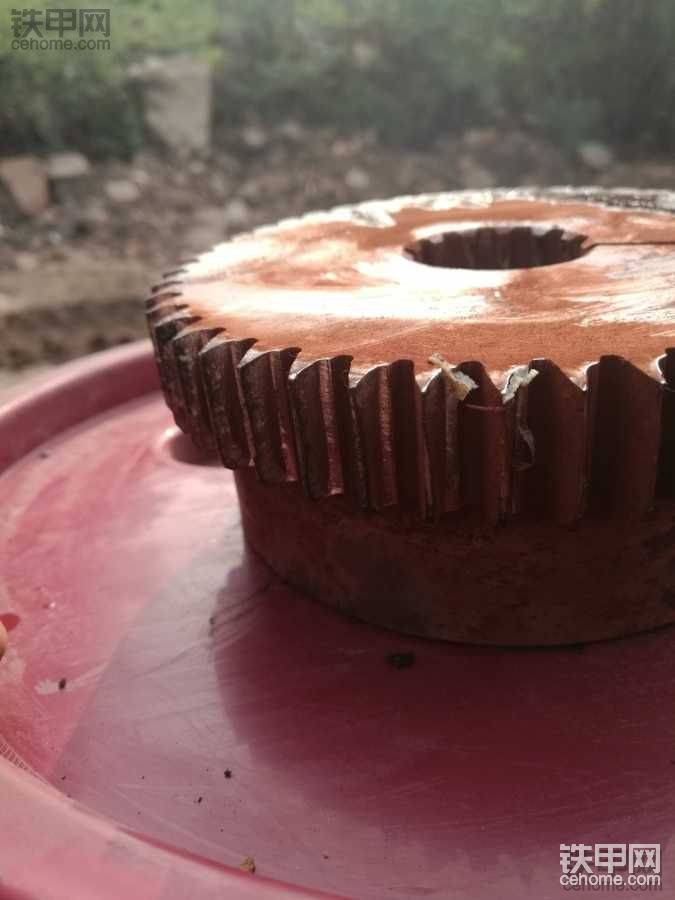

这机主是个糊涂蛋,如果它液压系统真有那样的胶片,绝对是人为的

这个是不会进液压系统的,你别敷衍了,

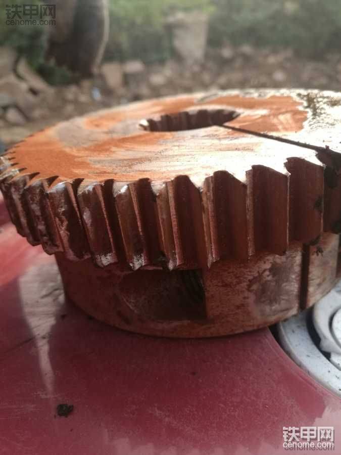

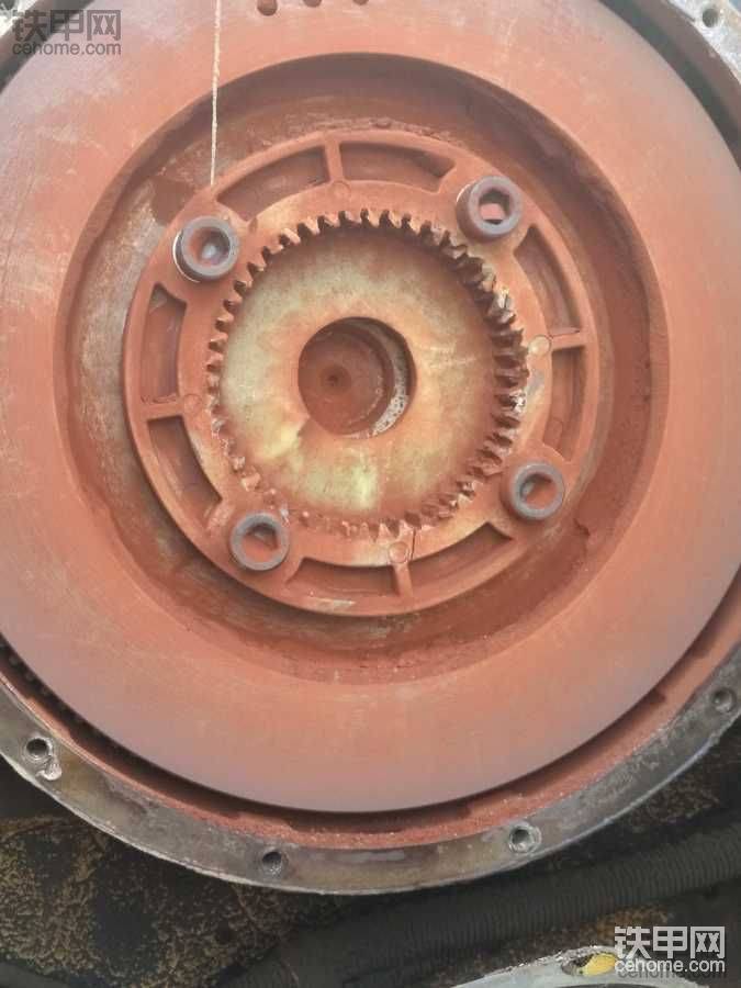

你这是发动机与泵的链接盘得嘛,咋可能到液压系统

兄弟啊!你上的图跟你说的故障根本都没一丁点关系好吗! 放滤芯的底座是铁的 被吸进泵里肯定会坏!如果驾驶员发现的早 立马熄火保不准泵没坏也没奇怪 泵是肯定要拆开清洗的!

司机给我说上午还好好的,下午干活车没劲,过了一会又好了一点,但是后来又不行了,找了个修挖机的,来看了一眼说大泵坏了,要换大泵,发了一个大泵回来,把大泵拆下来一看是液压油滤芯,胶座碎了吸进大泵里面了衔接绞盘也不行了,液压油箱弄出来好几块碎片,大泵里面扣出来一大块,还有好多没弄出来,这种情况下大泵会不会坏,求大神告知,我还是个孩子刚接手挖机什么也不懂

不一定,如果碎散了吸进去了,不拆开清洗大泵损坏是迟早的事。拆开清洗了可能还能多用几年。
