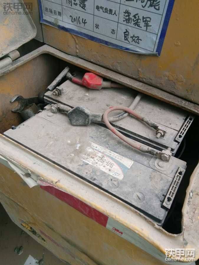

首先第一步,就是拆掉电池的正极线头,本身电源总开关也是关闭了的,但我觉得还是把正极也断开吧!现在已经养成这个习惯了!

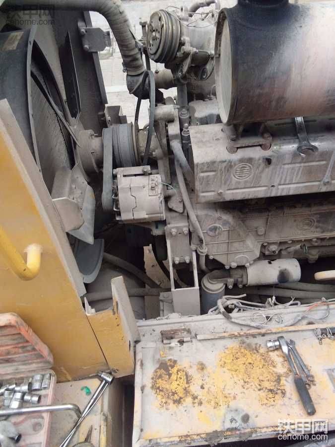

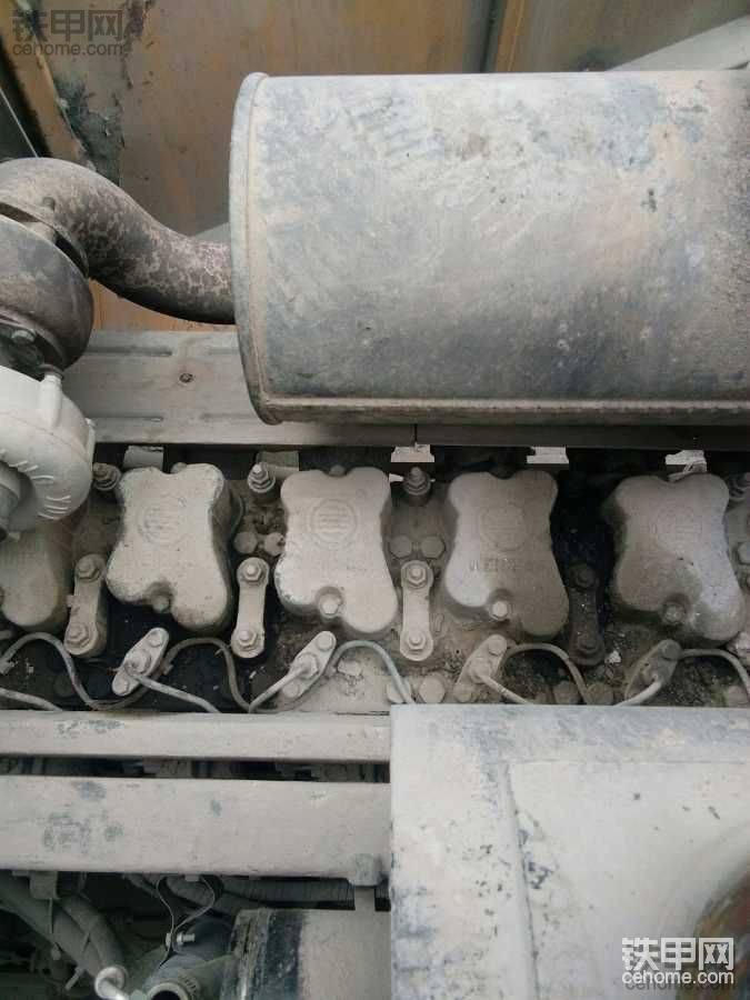

拆掉空气滤清器总成,看到第2和第3缸的气门室盖中间有漏机油出来,前几天刚刚换过第5缸的,当时这里并没有漏的这么厉害啊,估计是呼气器有些堵塞吧!借这次维修,把气门室盖垫子换掉,把那也清洗一下。继续拆燃油管路,熄火/油门线,电器线束,空调系统,发动机支架螺丝等等,总体拆起来还是比较容易简单。

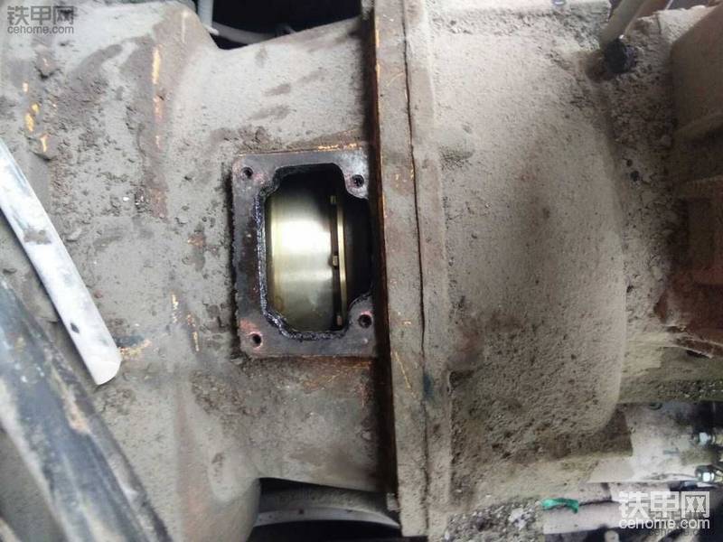

接着拆飞轮壳与变矩器的外圈连接螺丝。
现在就只剩下相对来说有些“难”卸的弹性连接板螺丝了,要一点一点的转动发动机,可惜没有人帮忙,自己一下前一下后的,但总的来说,其实还行吧!也是很顺利的就拆卸完毕了。
