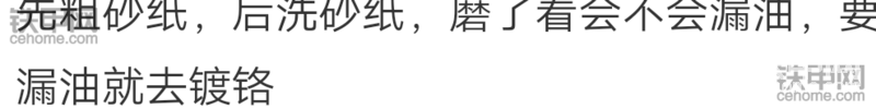

砂纸抹了,基本看不出来,暂时应该没事
150****3440 2017-08-17
嗯嗯,弄好了,砂纸抹了下
嗯,挂电线上了
用砂纸抹了 ,基本看不出来
无锡液压维修 2017-08-17
漏油就一定要换,挂电线上了吧
泰格 2017-08-17
这个电镀就可以了没有必要换
挖掘机搬运工 2017-08-17
东腾工程机械 2017-08-17
用砂纸磨一下就行了 我的车就是
188****9899 2017-08-17
要换,我的原来比这还轻,磨平了,刚开始没什么问题,用两月就漏油了,一定要换
铁甲^_^刺猬 2017-08-17
不是很严重
佛山小松120 2017-08-17
买一根才多少钱,没必要去加工了1000块以下买新的
