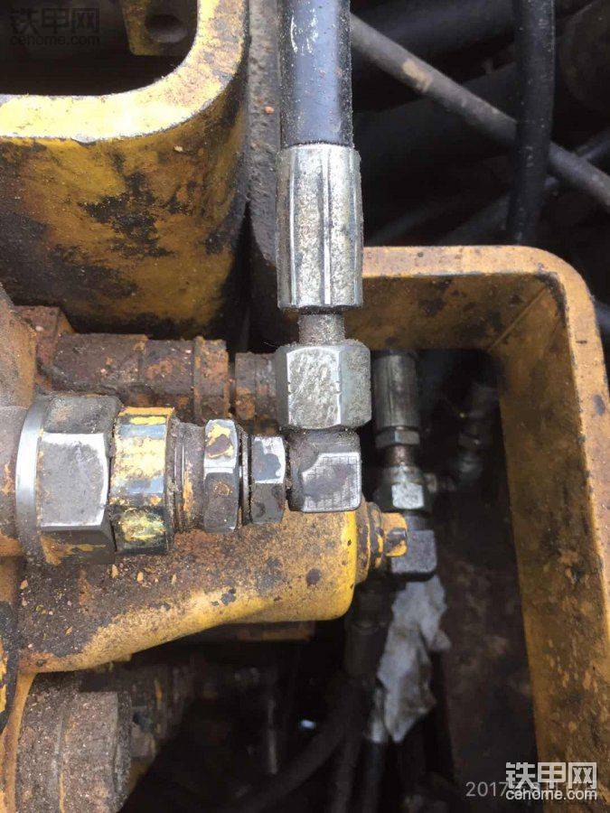

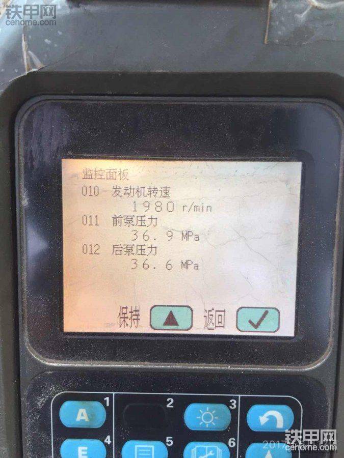

机子冷机800转的时候憋车压力能达到25,2000转压力原来才32,后来我调节溢流阀的螺母后能达到37,
请问800转时压力不能达到33以上,是不是表示溢流阀还存在内泄漏?还是液压泵磨损内泄漏?
因为卸荷阀我也是刚换新的上去,溢流阀没舍得换,因为发现溢流阀的调节螺母还有效,能把压力从32调到37,
现在纠结了该不该换个溢流阀看看,因为低转速时压力上不去,我觉得液压系统存在内泄漏,导致现在液压油温高,
