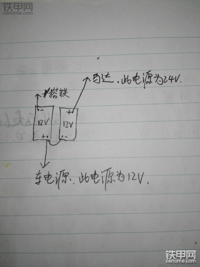

具体接法如下图所示
疯摆柳
2017-08-12
这个其实什么都不用买,只是接线问题,如果改24只是为了启动的话,那么马达单独一路,其他的使用单电瓶,搭铁线共用的,我这么说,你可能还不解,就是车的其他电源只连接一个电瓶就可以了

24转12v转换器!修汽车电路的都有卖

起动机发电机点火开关单独用一路电,
