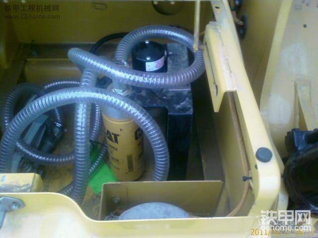

tianguotong 2011-04-16

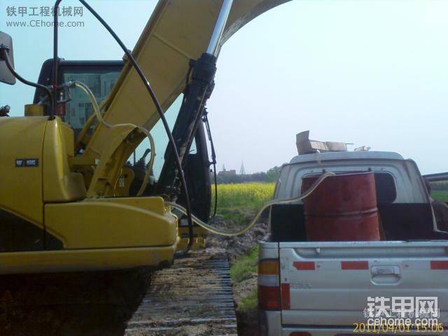

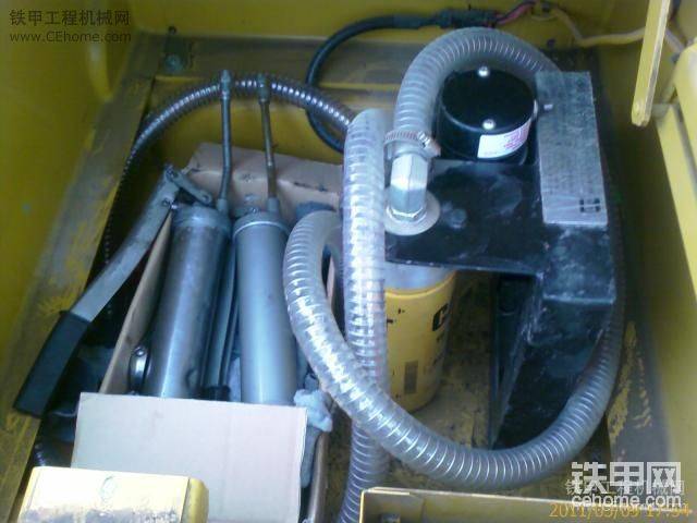

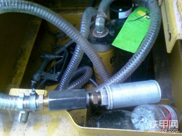

加油泵怎么加装的?楼主能不能发详细点的图片 啊!
国王 2011-04-16
和312c的大泵一样,一样,一样的

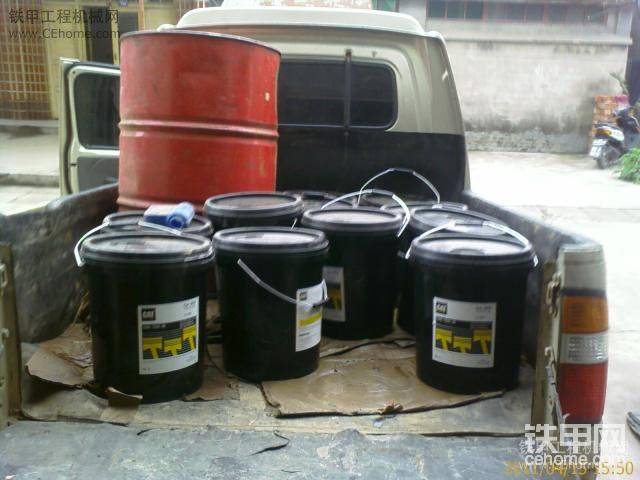

cdj922 2011-04-16

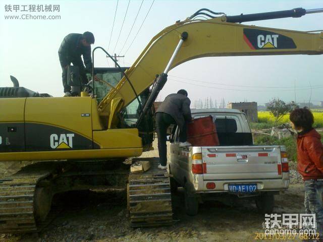

最好不要用铁桶加油,铁桶会生锈

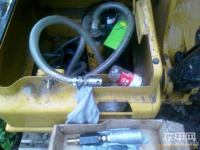

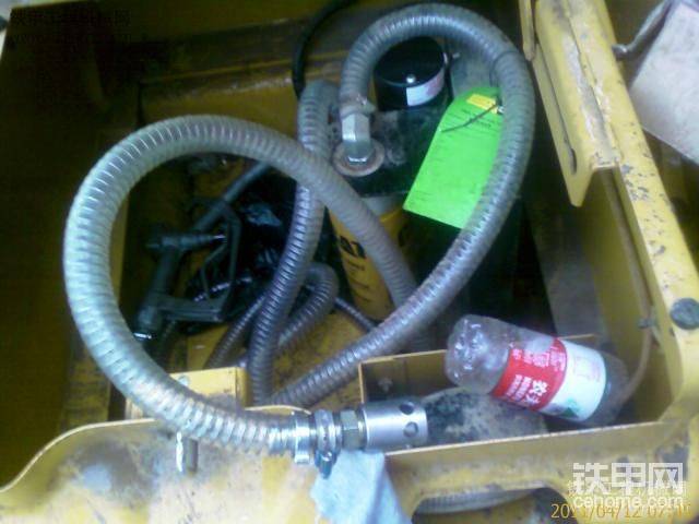

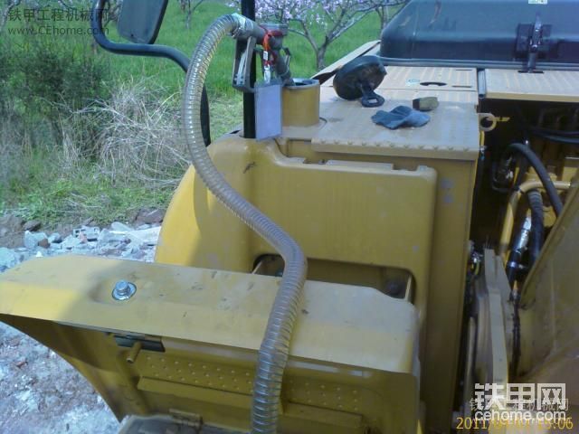

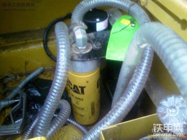

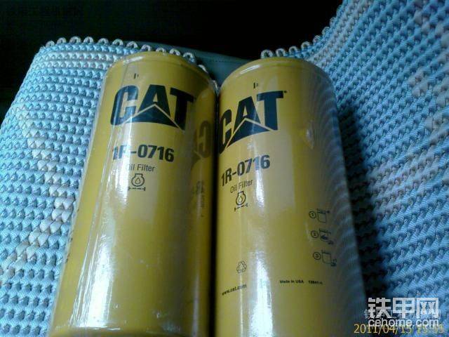

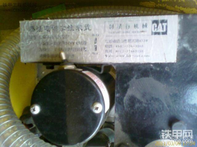

再来说说柴油的问题 荆州的油品质量 那是不敢恭维啊 没办法 加了台柴油加油机 利星行的5千多 副厂的3千多 想想还是买利星行的 为了机机的油嘴 电喷机太娇贵了 315DL的油嘴一套要2.5万左右 到时还要手工费 七七八八的 多花个5千多买个加油机应该值得 上图 这个头子的过滤效果不怎么样换一个过滤的头子 就是担心油泵的压力过大这个原来是CAT305.5上的加油机滤心 换上了 用的时候再套上一层丝袜 效果超极好 用过一次对泵没影响 准备按在305上昨天去拿的

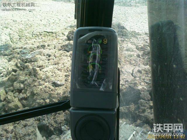

回复 7# 小松120-6 没有时间贴膜 先用用

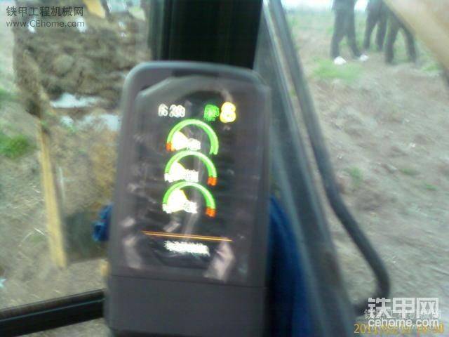

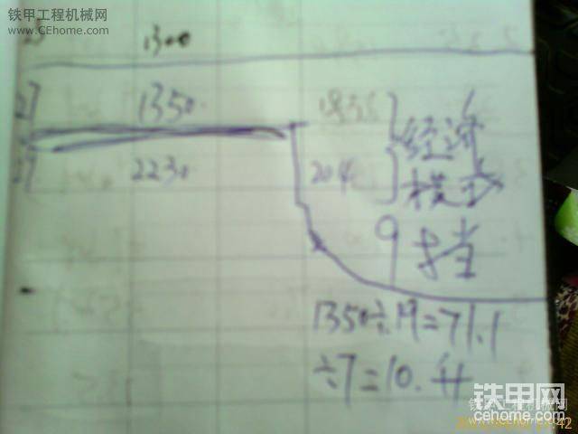

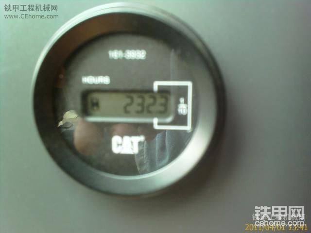

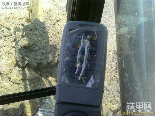

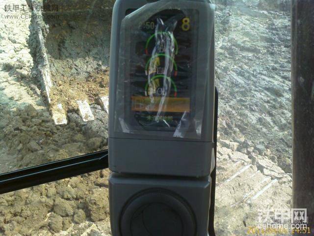

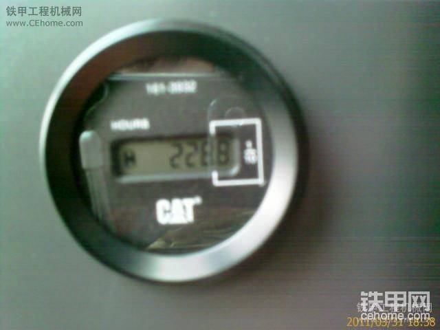

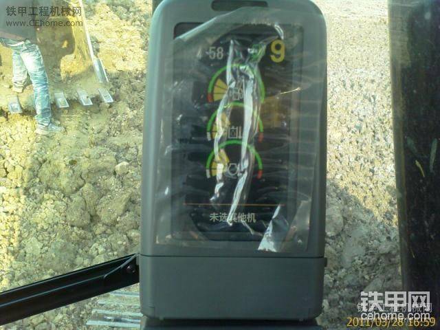

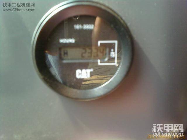

我再来说说油耗 6挡10升 8挡干活最高可以达到14升 最低11.5升 经济模式9挡10.5升+ 下面有我的加油记录 大家算去吧 不然有人说我瞎掰
