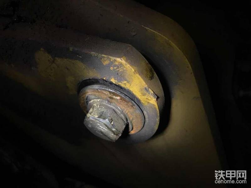

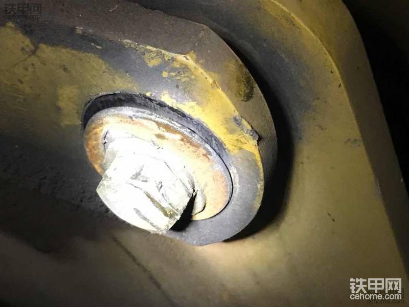

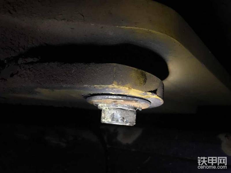

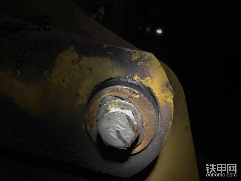

老司机们请帮我看下这个问题
诚实可靠小郎君
2017-08-12
黄油都打,这里就是一颗固定螺栓,已经上到位了,这个固定片会上下动
多么痛的领悟挖
2017-08-12
没打黄油
忙碌的小明
2017-08-12
黄油没打好
挖机带我去旅游
2017-08-12
该打黄油了
荒凉的可可西里
2017-08-12
不打黄油时间久了造成的
ChEn小影
2017-08-12
黄油打少了,上班的时候不要太用力别了,挖石头的时候切慢点
绅士丿
2017-08-12
却油
东锅
2017-08-12
首先、一直不怎么打油、现在也只能换套
橄榄绿之魂
2017-08-12
没得事
xiaowen123
2017-08-12
换轴套
