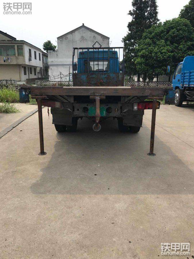

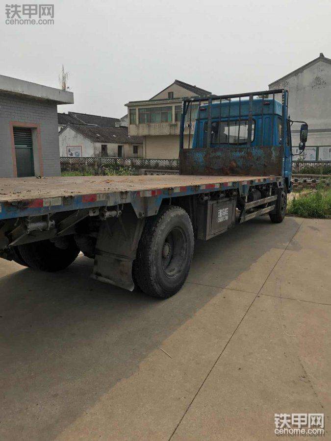

挖机上拖车上不了
曹—先生
2017-08-18
挂个档位
曹—先生
2017-08-18
兄弟,用块砖不行嘛
曹—先生
2017-08-18

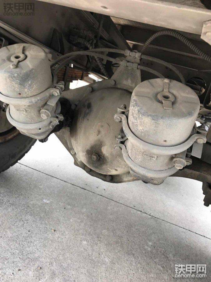

大哥,断气刹没用嘛
CAT 320C
2017-08-18
把车别上档,或者垫块石头啊
铁甲小杨哥
2017-08-18
一边一个石头搞定
weiludong
2017-08-18

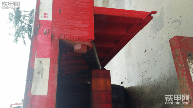

你那断气刹上面那个大螺丝哪去了?
weiludong
2017-08-18

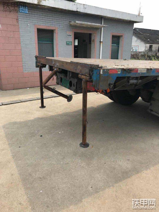

弄个木头墩子 上下车支住 还有那个腿子能不要就不要 车头翘就翘吧无所谓 要是正下车腿断了一根那就尴尬了
手机用户dfktuy7
2017-08-16
板车断气刹解除了。到修理厂叫师傅弄下就行。

车头翘是因为尾巴离后轮太远了吧!越近越不翘头,还是有爬梯好一点!要不在尾部大梁下焊槽钢!焊个亚字形嗯!
