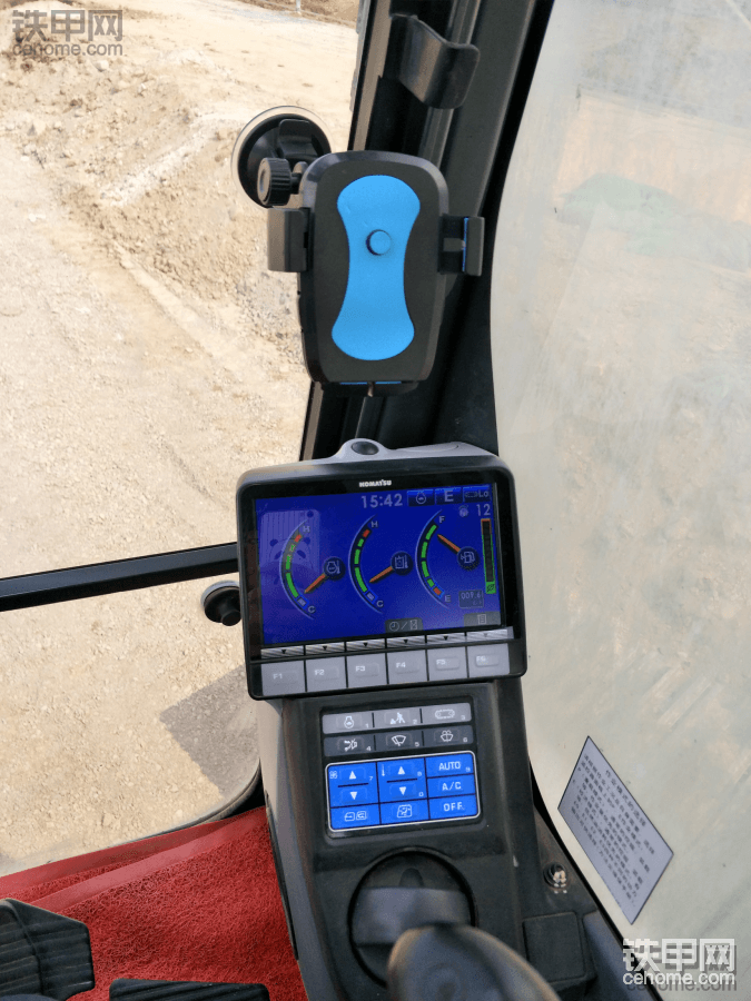

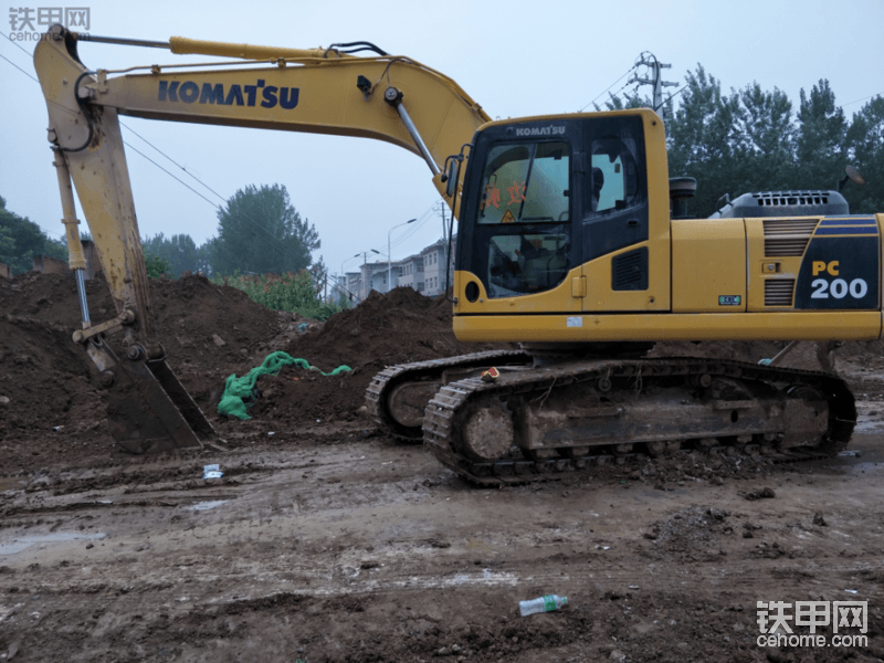

我的新200油缸也是一样的,下雨一淋就变过来了,一干活又是哪样
你未来的前夫
2017-08-10
换
情售
2017-08-10
感觉不正常
晓东挖墙角
2017-08-10
有可能是液压油放的时间太长了,建议叫公司换油看看
r644608
2017-08-10
正常 工地上新460 几十小时高温
挖机时代
2017-08-10
油品问题,要不油缸不会变色
2315339116
2017-08-10
有问题 油缸不会变色 油温正常比水温要低10度
装载机维修乄小斌
2017-08-10
总感觉液压油不行
至尊垒垒
2017-08-10
油缸没事的 我开的 小松也是新车 用一阵就过来了 上面渡的锌厚了 公司说 用一些时间能过来的 液压油温度只能说有点略高吧 再高就不行了 前一阵我们的95度 洗了散热器也就过来了
188****8926
2017-08-10
公司说正常油温就也叫正常,难道你们小松的挖掘机90多度,都叫正常吗?而且又刚颜色都变的一定要叫他过来,不然退货,等过保了,你就知道了。
