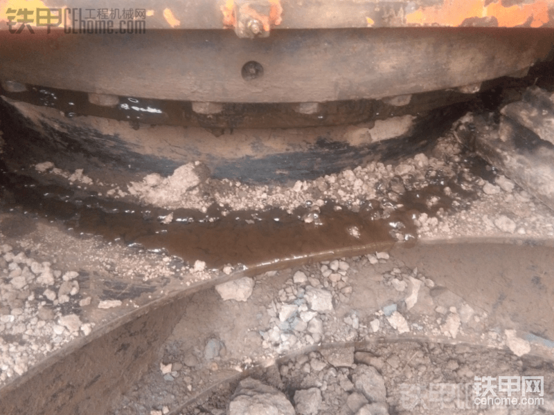

回转漏油了怎么处理?
159****8857
2018-01-22
只要是转盘流黄油液压油的混和液出来一般都是这个问题,我厂里的几台老小松都换过
159****8857
2018-01-22
旋转泵连接转盘齿的那个小齿轴承坏了,连带着把油封也磨坏了,赶紧换,崩坏旋转泵就玩完了
挖机维修工
2017-08-16
光看这图的话。我看到的油是从大转盘里面流出来的吧,油这么清,应该是液压油。那么就是旋转马达骨架油封,大立轴油封坏了!
2315339116
2017-08-15
骨架油封该换了
滔...
2017-08-10
要分清是液压油还是齿轮油
手机用户efnpxyz
2017-08-10
中心街头油封坏了吧
爱液压
2017-08-10
xiaowen123
2017-08-10
都是高手啊
心想事成6688
2017-08-09
中心管道油封
一抖天下
2017-08-09
那么肯定?机型都不知道,要是小松呢,还敢不敢说分油中
