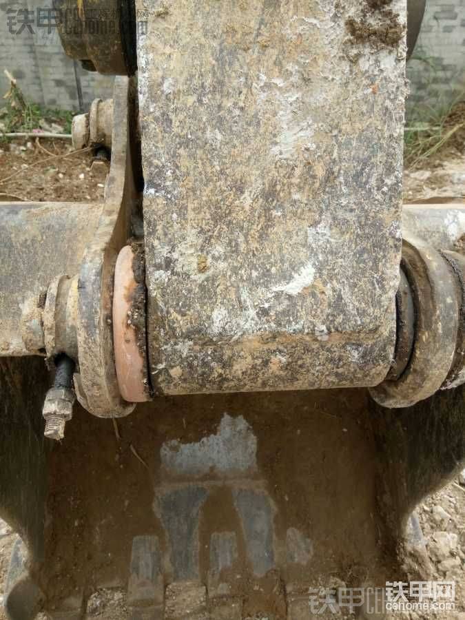

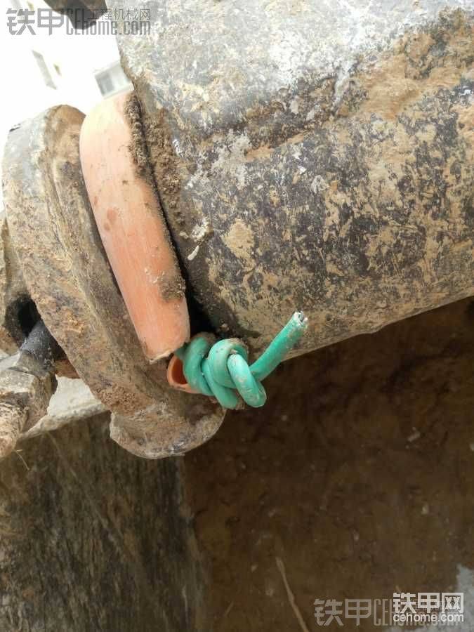

这是我这几天一直想的一个方法,到今天才发现的,其实很简单,只需要一根软水管和一根铁丝或废电线,具体大家看图就知道了,如下

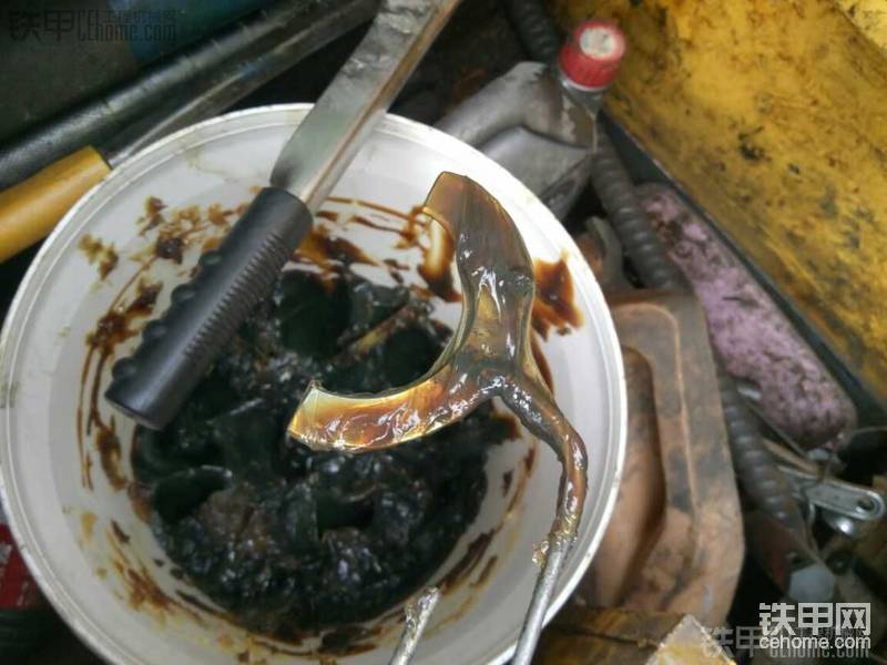

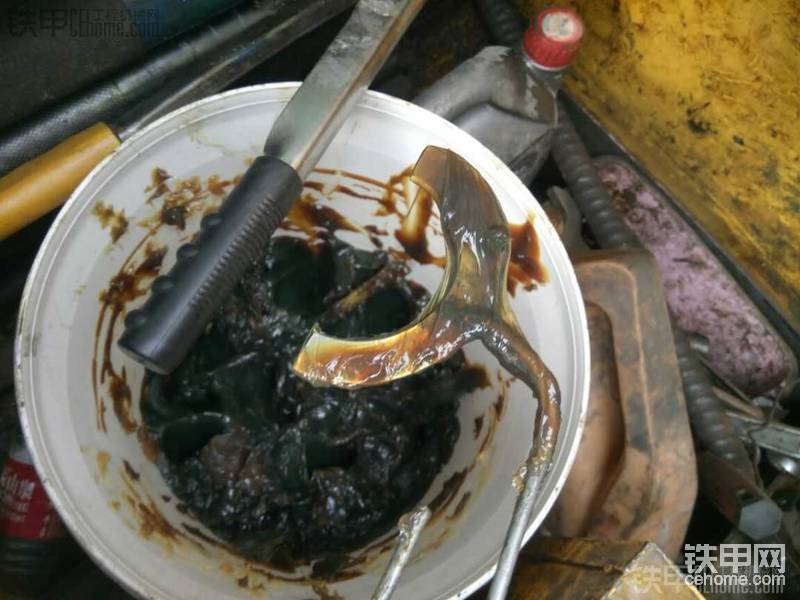

  再一个就是刮黄油枪,我也不知道有没有挖友发明这个方法,但真的很好用具体见图,这个稍微要点功夫,具体方法:内径比油枪稍小点的斗销垫片,用卡尺量好黄油枪的直径,再将垫片拿去机械加工哪里叫师傅把垫片内径切成油枪直径大小吻合,将垫片切成两半,然后把铁丝折弯焊到垫片上,就行了,呵呵,注意垫片最好选薄的
