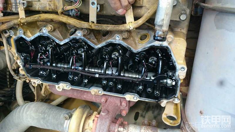

在线求,拆油嘴,
绛帐人在世界
2017-08-13
麻烦大了
136****8520
2017-08-12
肯定还在气门室内!没拔出油嘴之前发现垫圈不见的吗?最坏的打算也只能掉到顶杯里面!拆油底壳是最不明智的方法
拖拉机中战斗机
2017-08-10
路过
友智基建
2017-08-10
找到就好
138****3919
2017-08-09

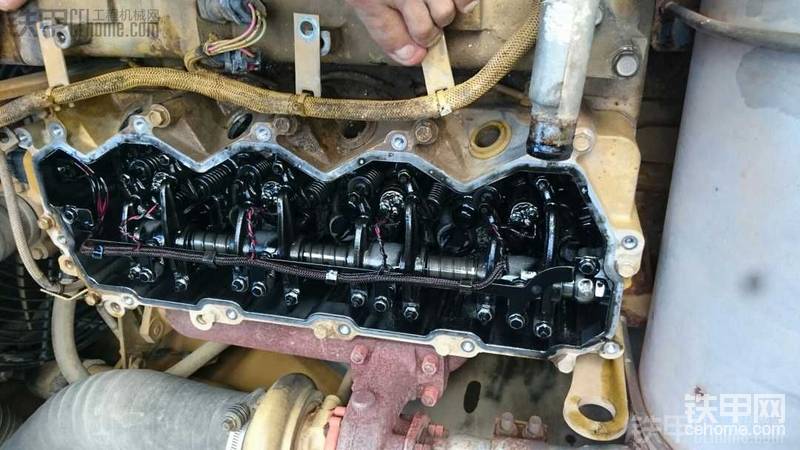

找出来了 上次掉的好像是气门垫片 换机油时把那个放机油水龙头拆下来 磁铁慢慢吸出来 真费劲 弄了一个多小时才吸出来
蓝山
2017-08-09
不用,直接上
蓝山
2017-08-09
本来说不管了,后来在顶杆室在重新找到
蓝山
2017-08-09
是在筷子室里拆了气门,找出来了,不过拆过气门,后面麻烦
蓝山
2017-08-09
找出来了
