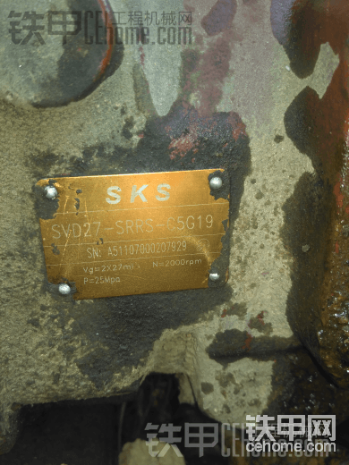

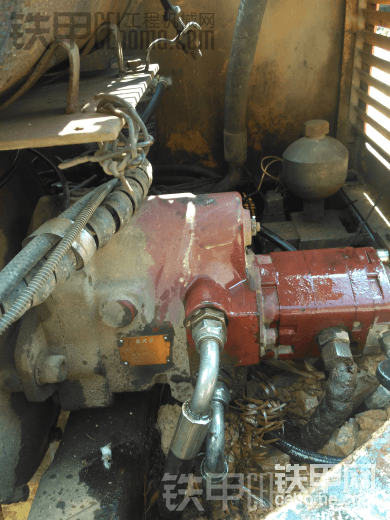

挖机主泵是单泵双管,一头压力210另外一110
王成林
2017-08-08
3楼思路清晰,误诊率低。但是判断说反了。
手机用户beqsuz1
2017-08-08
对
孤独猫
2017-08-08
去看分配阀
爱液压
2017-08-08
调一调那个螺丝,带锁母的那个。
钱钱儿哥
2017-08-07
把两跟管对调试试,看还是不是一样,一样的话就修液压泵吧!不一样就检查分配阀,
苦笋
2017-08-07
国产泵,液压泵磨损了
