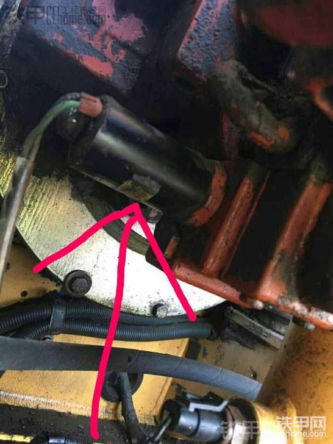

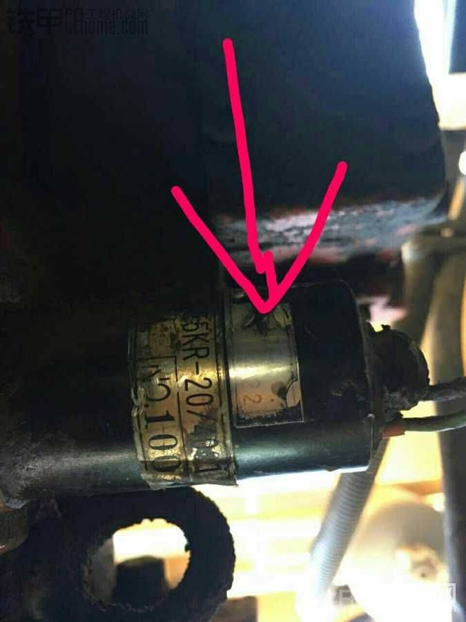

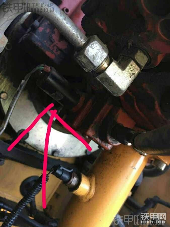

柳工922D挖掘机 图中这个线断了有影响吗?

你的问题跟这个电池阀一点关系都没有的。首先要确定先导压力跟前后泵的工作溢流压力够不够。这些都够就要考虑液压泵内部问题或者调节器上面。

现在行走,大臂抬不起来,收小臂,大臂升起慢
手机用户beqsuz1
2017-08-08
电磁阀,动臂优先,双泵合流,接上

比例电磁阀

如果线断了电池阀没有调进去顶死会造成液压憋车严重。简单说就是管系统负载上升液压泵反应不及时靠电路系统给调节器进先导油的。
