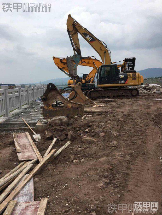

破碎锤,就像是挖机的一个寄生虫,但是和挖机是两个完全不同个体,但是两个又缺一不可。图片上这台挖机是卡特323d2,改的329数字,机器整机重量是22.7吨,配置的是155破碎,人家用2档打破碎啊,速度频率很快,打破碎是个习惯问题,有的驾驶员态度很好,技术也很好,就是保养错误而已。
比如有的人怠速完了就直接油门一次性开到8档,既然设计了10个油门就有10个油门的道理和用途。所以啊,打破碎每个档位都要用。

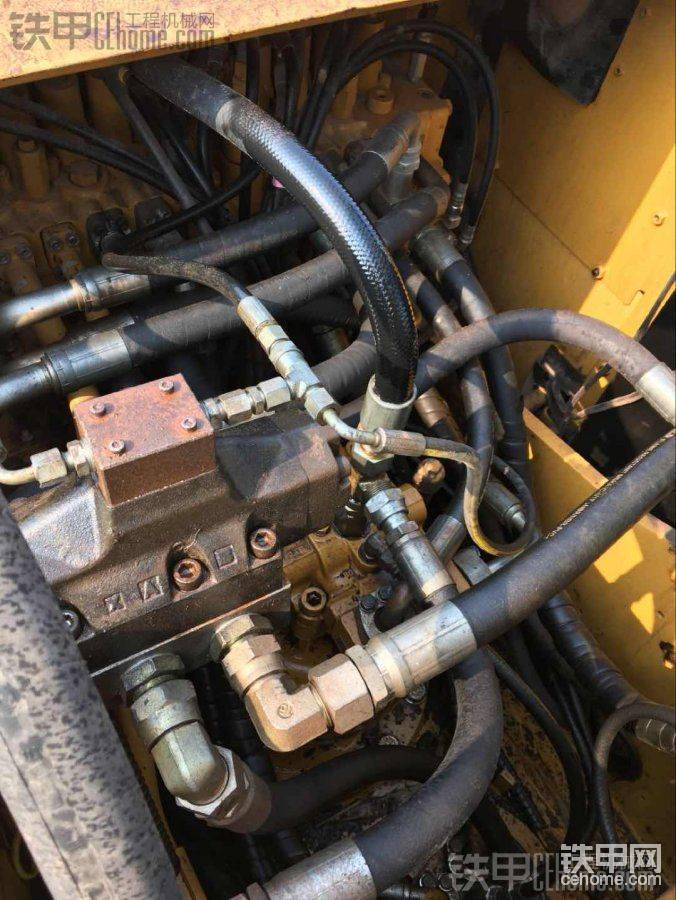

在来说说,这台22.7吨挖机,是如何配置的155破碎,注意它用的是合流阀,现在的破碎锤安装管路厂家,都是偷工减料,减了很多配置,一般是一进一出,然后安装一个脚踏板,就完了。破碎锤在工地那么多土,特别是堵头哪里,不是驾驶员懒,而是在缝隙里面真的很难搞出来啊,用手套上一擦,就直接连接上了,连一个破碎锤液压油回油滤芯都没有,就是大臂后面有个罐罐那个,不过后期可以淘宝自己买。
如果是打那种铺路的石头,就是人工可以抱得动了那种,需要把炮千的尖给去掉,有尖是穿透力,没尖是撞击力,没尖速度比有尖快4倍,石匠用的2锤为何没有尖尖就是这个原理的撞击力。在工作的时候石头不会滚过去滚过来的。
再说合流阀,这台挖机用的是3合流阀,打破碎的时候我相信永远不会有提大臂这个动作,说明,在打破碎的时候提大臂的那个动作处于休眠状态,就在提大臂哪里开个三通,然后两个行走哪里也开三通,等于就是3条液压去冲压破碎锤了,140以上破碎锤建议全部用1.2寸的管路,不过分配上有很多预留阀也可以直接链接哪里,可以分析下,一个注射器,带着针头,和不带针头它门的阻力是完全的不同,又不是挖斗不需要太大压力,只需要流量,管路越大流量越大。
再看看图片,旁边那台三一335挖机就是普通的一进一出的直流阀破碎锤安装管路,带不起155破碎,逼起上的140破碎,看得出来140直炮很小,155破碎3角破碎长度3.2米。台班重庆价格2000一天,合流阀,就是3进一出,在半路又转换了,转换为蓄能。蓄能就是只要脚一踩,蓄能的压力瞬间爆发。怠速都可以打破碎啊,就是机器太轻了,22.7吨,完全刷新了破碎的新观点。
卡特是两个泵所以不怕打破碎了,破碎就是挖机只要不翘屁股,都可以往上加,但是也是有极限的。可以看出日立360,36吨才配的155破碎,和卡特323.22.7吨配置的155破碎,月租一样6万,油耗卡特更低,等于秒杀了360,卡特336配置了195破碎,月租16万啊。
