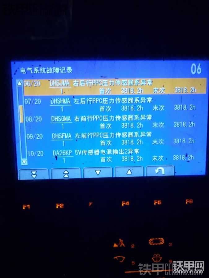

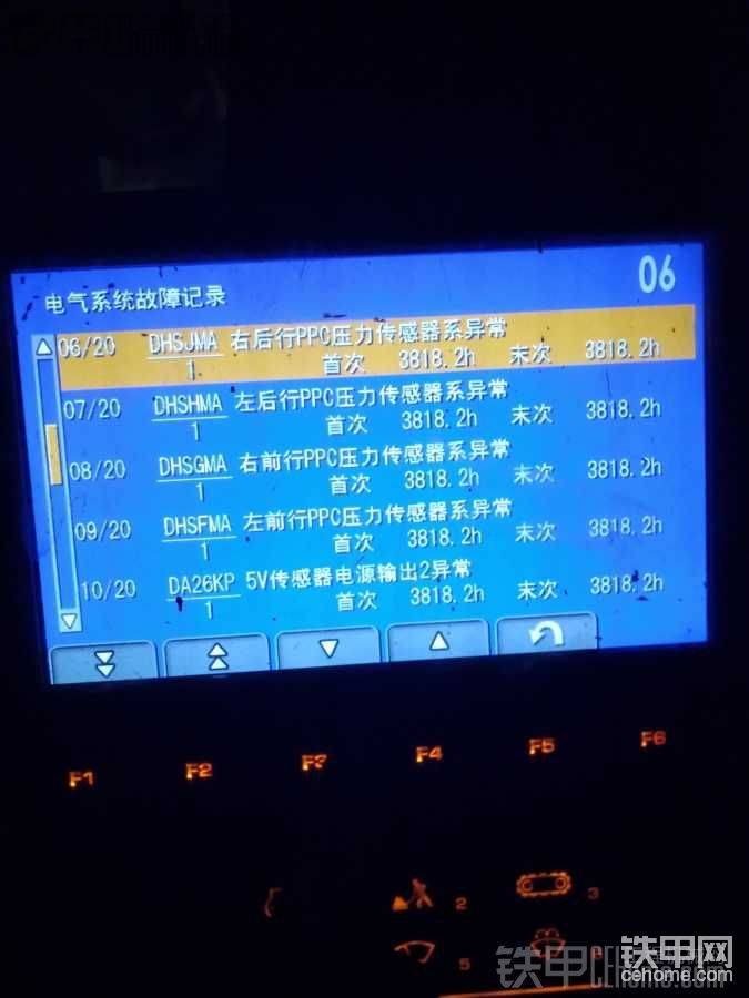

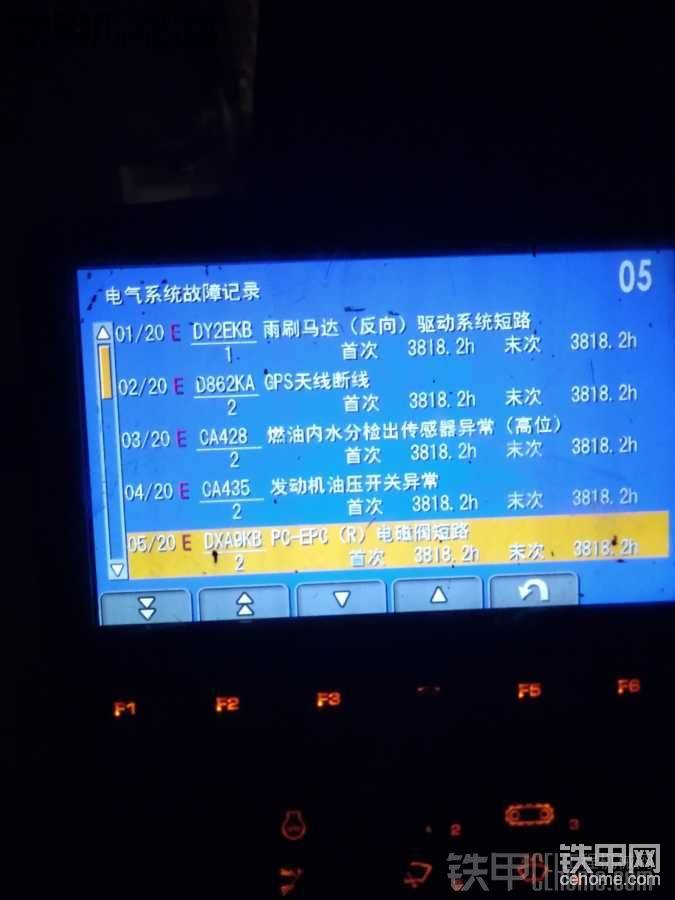

小松挖机220-8压力传感器异常,大侠们知道哪里出问题了
CD亮哥 2017-08-07
卧槽 你这故障不是一般的多啊
手机用户7UbDfb4 2017-08-06
那压力传感器是什么问题啊
电路学徒工 2017-08-06
黑白色的 5V线 搭铁了。。。
