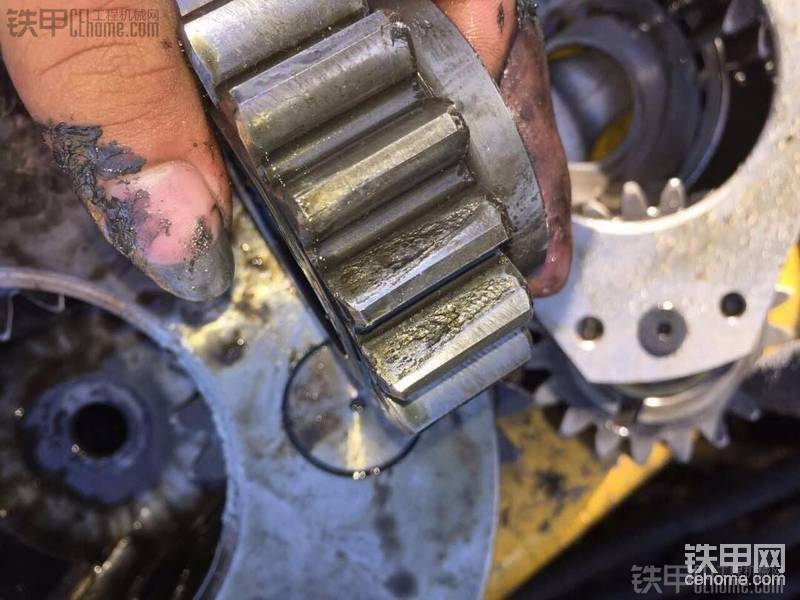

求助:小松PC200-7的转盘和回转牙箱总是坏怎么办??

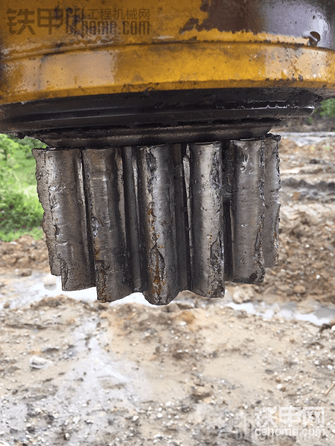

你好朋友,首先你这个车是不是你一直用的,还是你买的二手车,如果是你买的二手车,你就要考虑是不是地盘也就是X架变形了,或者旋转减速机与车架链接的地方,车架是不是变形了

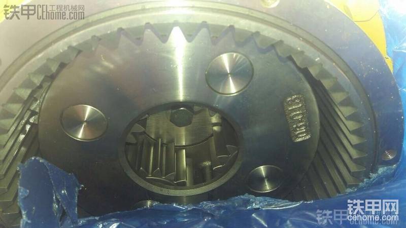

小鬼子做的齿牙是特殊的角度, 国内的造不出来,要么全换,要么换原厂

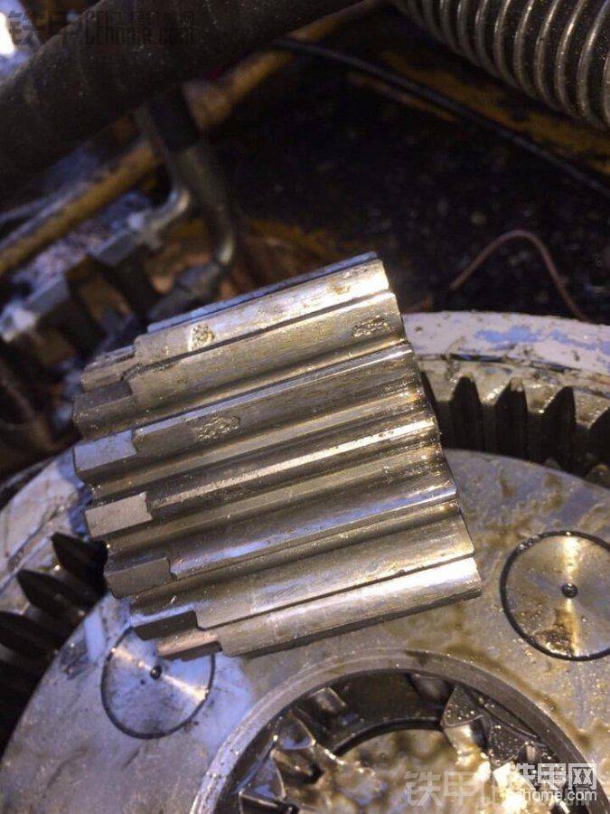

齿轮不对齿就装,肯定啃齿了。

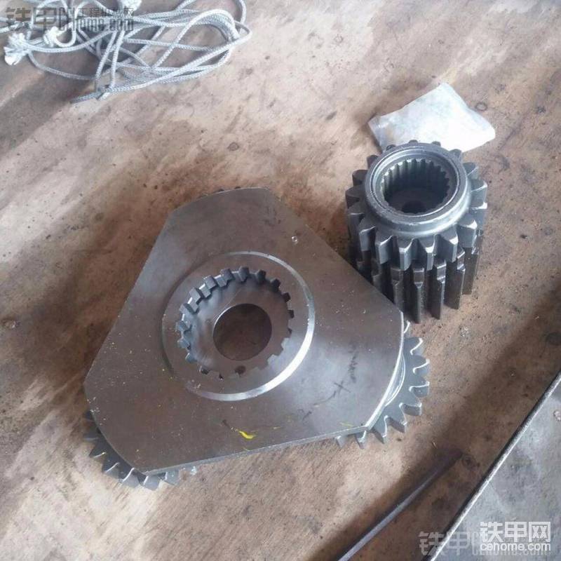

对的因为新的和旧的齿轮不一样有间隙用不了多久一样坏,省钱就是一次全部换好的,

件还是原装的好,虽然贵点,省事,同样也省钱

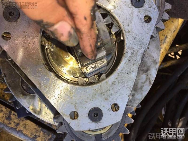

转盘座里面没清理都有可能会打齿
取个名字真累
2017-08-10

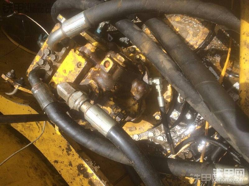

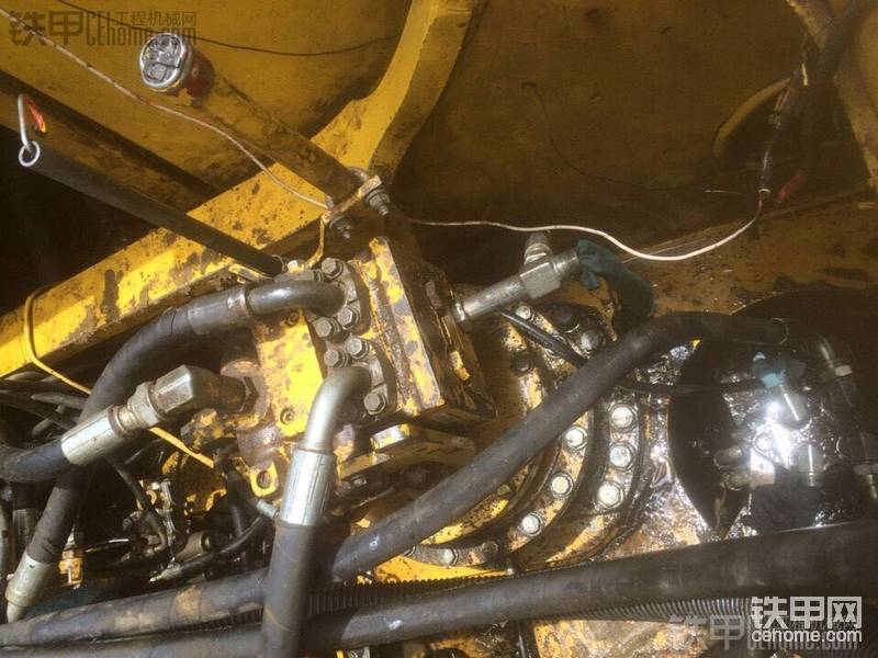

那边的师傅说有抹黄油,但是拍图给我的时候擦干净了,不清楚当时的情况。现在派师傅过去检查了,看看怎么其它的配件怎么样
取个名字真累
2017-08-10
就是马达、牙箱、转盘同时换?
