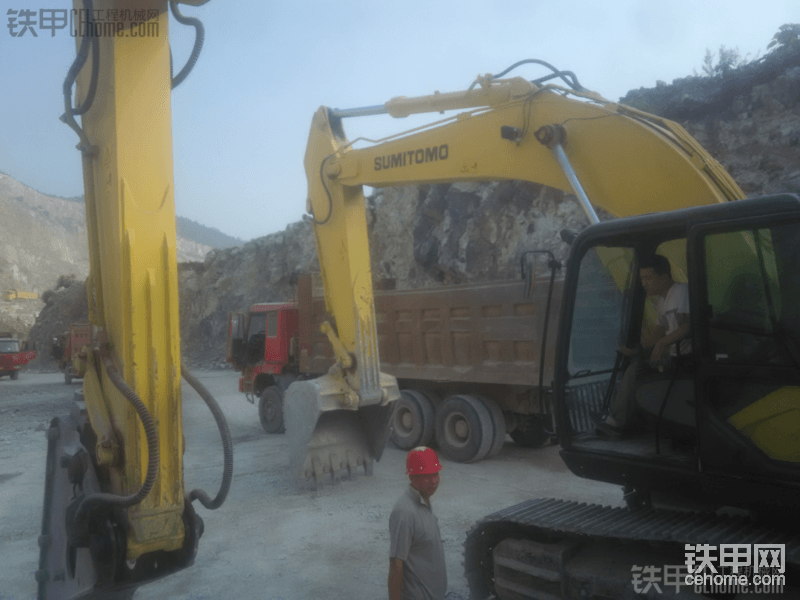

外面看不出来的,活塞拉伤和换向阀发卡都会导致油温高频率慢没力,建议你把炮头装在别的挖机试试,要是别的挖机还是会油温高那百分百炮头要修了
一个人不要怕123
2017-08-06
看照片这锤比较老了,有些年代了,一般情况下从破碎锤出来的管子都是在锤子内部,这个锤子的管子在旁边,内部又是专门的管子!
一个人不要怕123
2017-08-06
这不是我们工地,这个方向确定不了是什么锤!我工地那台住友安装的是155古河破碎锤,还28万呢!没觉得哪里好!

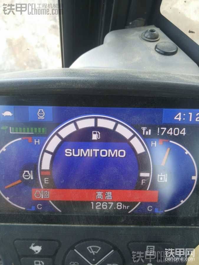

内漏,从外表看不出来吗???
一个人不要怕123
2017-08-05
没啥感觉,就是打着打着油温就上来了!
一个人不要怕123
2017-08-05
这台不是二手,这台是新车
一个人不要怕123
2017-08-05
什么情况呢?
