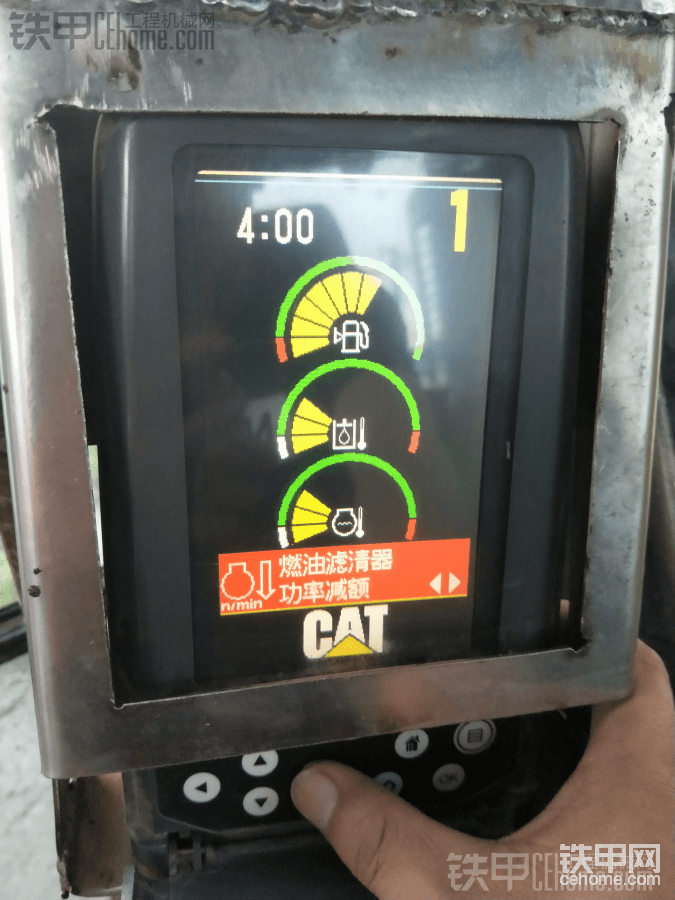

甲友们看这样要什做

换个直感压力表检测一下压力

我的是三四小时内报警几次,每次一分钟后又可以做工的

我把我的燃油传感器的线扒了,没扒之前做不起事

修好了吗?我的卡特也是这种毛病,刚换柴油虑清器又报警

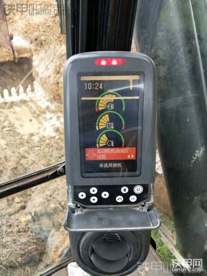

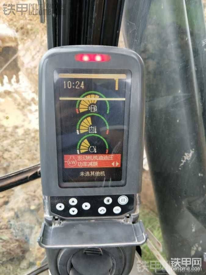

有可能时间长了,机油泵压力不够

机油报警后才换的机油,换了也不行

先去看看机油压力传感器,不行就拆油底壳吧
